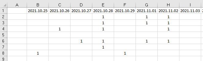

Szia! Próbáltam (az elsők között), de sajnos van ahol 2, van ahol már 5 "1"-es szerepel egymás mellett és nem tudom megadni neki, hogy "n" darabig (az első egyezés utáni első üres celláig) ellenőrizze. Illetve azt se, hogy hol kezdje újra az ellenőrzést az első találat után. Ez szerintem egy összetett Excel képletnek is túl sok.

Annyi, hogy ahol közvetlenül egymás után(mellett) szerepel 1, azokat is csak simán 1-nek vegye, ahogy nálad a 3 egymás melletti 1-es esetében, ami az én szempontomból nem hiba, hanem a cél.
Tehát ahol önmagában 1-van azt is, és ahol közvetlenül egymás mellett bármennyi 1-es szerepel, azt is csak 1-nek vegye. Azaz a Te példádban nem 2 kell, hogy megjelenjen, hanem 5 (van 2 különálló 1-es és 3 közvetlen egymás melletti 1-es).

Adott egy Excel tábla. Az elképzelésem az lenne, hogy meg szeretném számolni, soronként külön-külön, mennyi olyan nap van, ahol "1" szerepel. A probléma, amit nem tudok megugrani az, hogy az egymást követő egyeseket "1"-nek kellene számolnom. Azaz A2-ben 2-nek, A3-ban szintén 2-nek, A4-ben 3-nak, A6-ban 2-nek és így tovább kellene szerepelnie. Külön probléma, hogy jelenleg a BH oszlopnál van a táblázat "vége", de ez még bővülni fog további oszlopokkal. Képletekkel próbáltam (egymásba ágyazottal is), de sehogy sem lesz jó.
Feltételezem, a makró lenne a megoldás, de abban sajnos láma vagyok, illetve nem találtam rá megoldást (pedig az hittem a Google és én jóban vagyunk).
Ha tudtok segíteni, előre is köszönöm!!
Endre(természetesen holnap tiszta fejjel, próbálom tovább mindentől függetlenül, de jelenleg nem látom, mi lenne a megoldás)

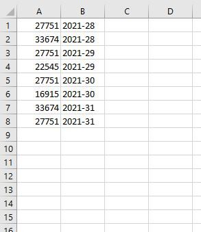

Abban kérem a segítségeteket, hogy adott egy Excel, aminek az első munkalapján (Munka1) az "A" oszlopban szerepel rengeteg ID (pl.: 27751), és mellettük a "B" oszlopban pedig a hozzá tartozó beszállítói hetek (pl.: 2021-28). A cél az lenne, hogy a második munkalapra (Munka2) az ID-k mellé az első munkalapból megjelenítse azokat a heteket, amiknél az ID megtalálható. (leírva én se nagyon értem, így íme egy kép)
Munka1:

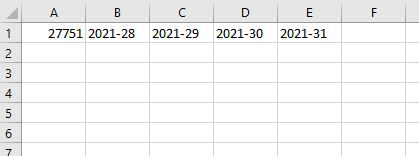

A képlet, amivel próbálkozok: {=HAHIBA(INDEX(Munka1!$D$2:$D$3376;KICSI(HA(A$1=Munka1!$B$2:$B$3376;SOR(Munka1!$B$2:$B$3376)-SOR(Munka1!$B$2)+1);SOR(1:1)));"")}
Sajnos ezzel csak a keresett ID mögé, oszlopba rendezve tudom kiírni az eredményt (lásd feljebb a "Munka2"), viszont nekem sorban, egymás után lenne rá szükségem. Így:
Próbáltam rá megoldást találni, de mivel közel 1000 ID adatira lenne szükség, az oszlopból sorba rendezés egyesével nem megoldás és beletört már mindenem is. Kérem, ha valaki tud, segítsen, hogy lehetne legegyszerűbben (lehetőleg makró nélkül, mert hisztizik miatta a szerver) megoldani ezt.

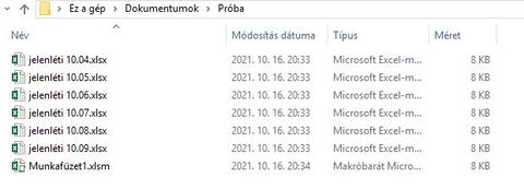

A feladat az lenne, hogy egy Excel (ebben indul a makró) 6 munkalapját átnevezze és a munkalapokra a dátum szerint oda tartozó Excel első munkafüzetlapját bemásolja. Mind a 7 Excel 1 adott könyvtárban van (6 jelenléti és 1 összesítő, amibe a makró fut(na)).
Ez lenne a könyvár (csak próba, mert a valóságban nem ebben a könyvtárban lesznek, hanem a hetente létrehozott (2021/1 hét, 2021/2 hét.... könyvárakba és azokba kerülne 1-1 összesítő (itt Munkafüzet1) Excel)
A cél pedig az lenne, hogy a Munkafüzet1 munkalapjait a többi, ugyanabban a könyvtárban található file nevének dátumára átnevezze és a hozzájuk tartozó Excel első munkalapját bemásolja (sima ctrl+c és ctrl+v, mert nem kell formázás megőrzése vagy más tulajdonság)
Utána van még vele pár képlet feladat, de azok már megvannak. Illetve a végén a képletek helyett majd csak érték kell, de azt már megoldottam makróval, hogy ne egyesével kelljen a munkafüzetlapokkal szenvedni.
Megköszönném, ha valaki tudna ebben segíteni.
A mintában lévő "Próba" mappa file neveit ki tudom olvasni és beírni a Munkafüzet1-re, de a munkalapok átnevezése és főleg a másolás már nem megy, pedig azt hittem a file nevek birtokában már menni fog.

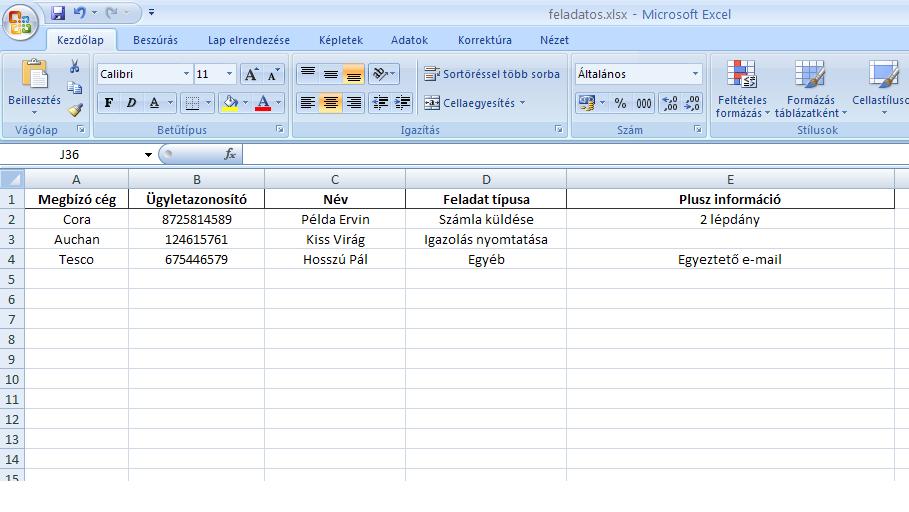

Kb 80 felhasználó rögzít adatokat napi szinten OpenOffice Calc táblázatban ("sajnos" csak ez lehet a gépeken). A feldolgozást végző gépeken viszont MS Office 10 van és más nem is lehet (szerencsére gond nélkül megnyitja az Ooo táblázatot). Adatok csak az első 5 oszlopban vannak felhasználóként változó sor mennyiségben (egy oszlopban csak szám van, a többiben betűk). Ezeket kellene nap végén egyetlen lapon egyesíteni a megfelelő oszlopoknak megfelelően. Mivel rögzíteni Ooo-ban rögzítenek, a munka pedig Excelben folyik, nem tudom minden egyes oszlopot megnevezni ami viszont számomra teljesen megoldhatatlanná is teszi a feladatot. Ooo-ban képtelen vagyok megoldani, mert ahhoz még annyira se értek, mint az excelhez
Van valakinek ötlete?
