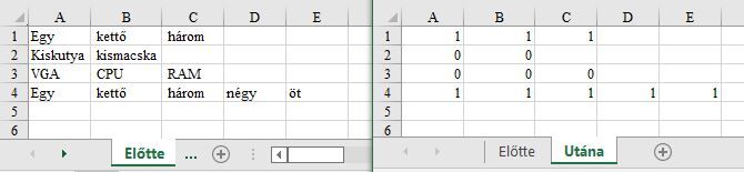

Egy kis makró:
Sub Csere_0_1()
Dim sor As Long, oszlop As Integer
sor = 1
Do While Cells(sor, "A") > ""
oszlop = Cells(sor, Columns.Count).End(xlToLeft).Column
If Application.WorksheetFunction.CountIf(Range(Cells(sor, 1), Cells(sor, oszlop)), "kettő") > 0 Then
Range(Cells(sor, 1), Cells(sor, oszlop)) = 1
Else
Range(Cells(sor, 1), Cells(sor, oszlop)) = 0
End If
sor = sor + 1
Loop
End Sub

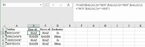

Vegyük, hogy a telefonok az A oszlopban vannak, A2-től lefelé. Ezek szövegesen vannak eltárolva.
A B2-ben ellenőrizzük a számok elejét.
=VAGY(BAL(A2;4)="0620";BAL(A2;4)="0630";BAL(A2;4)="0670";BAL(A2;5)="+3620")
C2-ben vizsgáljuk a hosszat.
=VAGY(HOSSZ(A2)=11;ÉS(BAL(A2;1)="+";HOSSZ(A2)=12))
Végül D2-ben írjuk ki az eredményt.
=HA(ÉS(B2;C2);"Jó";"Hibás"

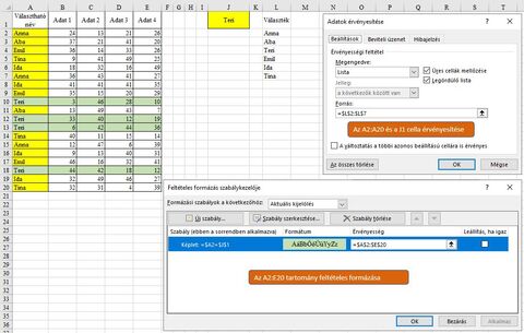

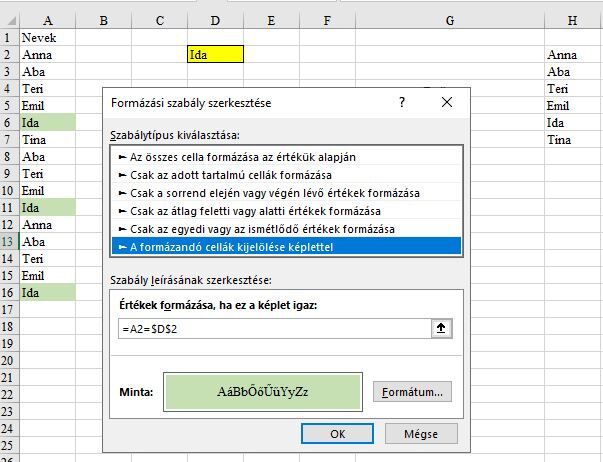

[CS]Blade2 #47801 üzenetére
Nálam is kétszer ki kellett javítani a felt. formázás tartományát, végül beletörődött.
Delila_1
[CS]Blade2 #47799 üzenetére
Írd vissza az eredeti tartományt a feltételes formázásnál, utána jó lesz.

Delila_1
Felveszel egy segédoszlopot, ahol összefűzöd a előtte lévő oszlopok adatait.
=A2 & " " & B2 & " " & C2
Nálam 3 oszlop van, a negyedikbe kerül a képlet.
Kijelölöd az első három oszlopot, majd a felt. formázáshoz egyedi képletet viszel be.=DARABTELI($D$2:$D$35;$D2)>1
Persze nem 35-ig lesznek a sorok. -
Delila_1
A régi alá másolod az újat. Mindegyikben az A oszlopban vannak az azonosítók.
Kijelölöd az A oszlop sorait, majd a feltételes formázásnál a Csak az egyedi vagy ismétlődések formázása opciót választod, a Formázás minden-nél pedig az ismétlődőt jelölöd be.Szerk.: míg írtam, megjött a válaszod, hogy nem lehet bennük egyező azonosító.

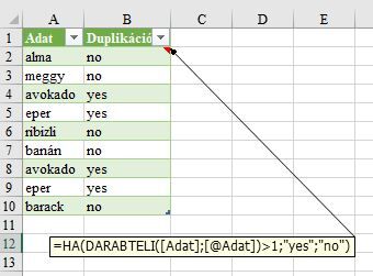

Delila_1
Addig nem fog sikerülni, míg az egyik adat szám, a másik szöveg.
Valahonnan úgy lett másolva, hogy a tizedes törtek szövegként, balra igazítva kerültek a fájlba. 2-3 ilyen cellát együttesen kijelölve lent a státusz sorban csak a cellák darabszáma jelenik meg, az összegük és átlaguk nem.
Írd be újra az adatokat, és akkor lappy képletével tudsz számolni.=DARABTELI(D2:D8;">=50")
