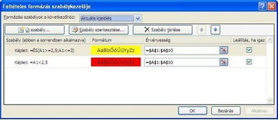

Érdemes bevinni egy harmadik szabályt is, mert másképp a kitöltetlen területek pirosak lesznek ott, ahol a formátumot megadtad.
A harmadik képlete, ahol NE adj meg formátumot
=NEM(SZÁM(A1))Közben befutott az új válaszod, amiből kiderült, hogy magyar Exceled van, és 2007-es előtti verzió.
Delila_1
Geryson #9016 üzenetére
Kijelölöd a formázandó területet, ezek közül a kijelölés első cellája lesz az aktív.
Feltételes formázás -> Új szabály -> A formázandó cellák kijelölése képlettel.
Az "Értékek formázása, ha a képlet igaz" rovatba beírod, egyenlőségjellel kezdve
=A1<2,5. Az A1 helyett az aktív cella címét add meg. Megadod a piros hátteret. OK.Feltételes formázás -> Szabályok kezelése -> Új szabály -> A formázandó cellák kijelölése képlettel. Az "Értékek formázása, ha a képlet igaz" rovatba beírod =ÉS(A1>=2,5;A1<=3). Megadod a sárga hátteret. OK.
Ha angol Exceled van, a pontosvesszők helyére vesszőt írj, az ÉS helyett AND-et.
Ha a Területi beállításoknál a tizedes elválasztó pont, akkor a képletekben is azt írj a tizedes vesszők helyett. -

2 szabály kell, ahogy perfag és Delila_1 is írta. 2007-ben (na jó, ez 2010-es excel de nincs különbség ebben) ez a 2 szabályt így kell létrehozni:
1. szabály
2. szabályszerk
Látom összejött nagyjából. Annyi kiegészítés, hogy a 3-nál nagyobb esetet nem kell vizsgálni, ilyenkor a feltételes formázás (ha a 2 szabály nem teljesül), akkor automatikusan az alap formázással látja el az érintett cellát -

"még nem igazán meg a 2 kritérium egyszerre" -> én így csinálom: Feltételes formázás, Cellakijelölési szabályok, jobbra el: Két érték között van: párbeszédablak 2,5 és 3 - szín tetszés szerint, Ok. Újra Feltételes formázás, Cellakijelölési szabályok, jobbra el: Kisebb, mint ... párbeszédablak 2,5 - szín tetszés szerint, Ok. ezután Formátum festővel ráviszed a többi cellára is.

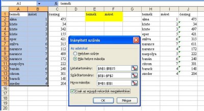

Jó hosszan leírod a problémádat, de én egy kis csatolt képből többet értettem volna.
Az én értelmezésemben ezt kimutatással (Pivot Table) kellene csinálni. Ha még nem használtad a Beszúrás menüben van, és ha rákattintasz a párbeszéd ablakban kérj Súgót. Ha tudsz angolul, nagyon jó kis okító van itt és itt. -
Delila_1
Geryson #8980 üzenetére
Csatolok egy képet – igaz, 2003-as verzióban – az irányított szűrőről.
Nálam a J2 képlete: =SZORZATÖSSZEG((A2:A15=H2)*(B2:B15=I2);C2:C15), a 2007-es verzióban ehelyett a SZUMHATÖBB függvénnyel megoldható a több feltétel együttes alkalmazása.
A H:I oszlop akkor jön létre, mikor leOKéztad az Irányított szűrés ablakot.
A cellák színezése a feltételes formázással megoldható.
