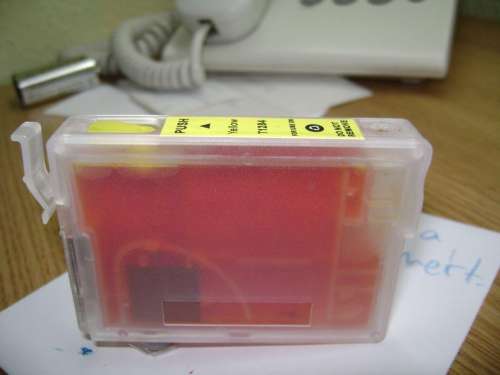

Köszi a választ. Nekem is sok szivacs van benne,már tegnap szétszedtem. Majd akkor kimosom,ideiglenesen jó lesz,aztán megpróbálok szivacsot szerezni bele. De a legjobb lesz,ha egy külső tartályba vezetem a tintát. De ezt a hulladék tintát le lehet valahol adni? Tintapatron árusító helyen esetleg?
v.attis
v.attis

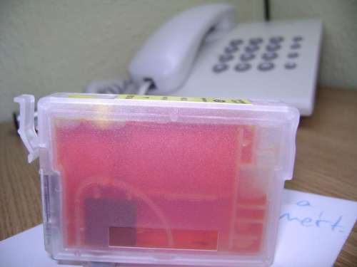

Mint látható, a bal részen van a színes dugó. Az egy nagy kamrába nyílik, szerintem az a töltőnyílás. Ott van a chip is, azon a végén. A másik végén a színtelen dugó volt, ott van a több rekeszre osztott rész melyek kis réseken keresztül össze vannak nyitva. Szerintem a nagy kamrába nyíló dugót nem jó ötlet kivenni.
Mellesleg a színes dugó süllyesztve van, a másik (amit kiszedtem) az meg nincs. Egy hajszál választja el a dugót a nyomtató háztól amikor bemegy alá. Semmi logika nincs benne, hogy ami útban van, azt hagyjam benne. -
