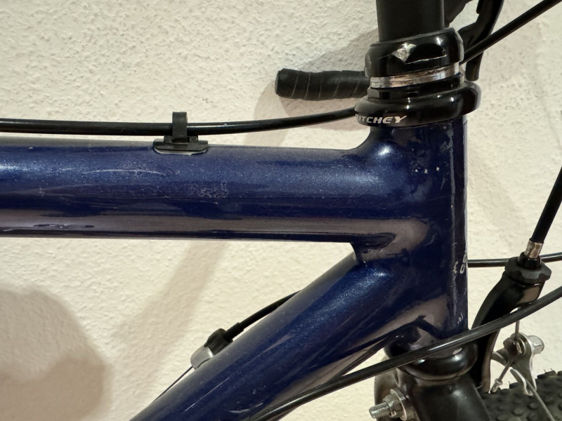

Nem akarom elvenni a kedved, de ott le vannak köszörülve a hegesztések, így nem tudni milyek voltak, de valószínűleg a kötést a Cannondale-n is kifogástalanul megoldották. Már jó ideje díszítőfunkciót is ellátnak, ezért nem köszörülik le, meg egy folyamatrész is kiesik így. A kínaiak hegesztőautomatája nem lehetett a legtökéletesebben beállítva, vagy eleve erre képes, általában az olcsóbb legyártás oltárán nem félnek ilyeket beáldozni.

Ez egy 92-es cannondale commuter bicikli -
bszunyoghy

A hegesztések lehethogy nem a legtökéletesebb külcsínnyel bírnak, de ennek ellenére sem zavaróak, a funkciójukat viszont tökéletesen és hiánytalanul betöltik. A konstrukciónál inkább számít a geometria, hogy menyire sikerül tökéletesen egy vonalban összerakni, a hegesztés csak peasant blinding, illetve és bizonyára, de nem ámbár, vannak még szempontok. A menetes agy a mérnököket dícséri, hogy milyen jól megtervezték a gyártósorokat, hogy már 100 éve nem képesek elrohadni, és még mindig ontják magukból a menetes agyakat.
