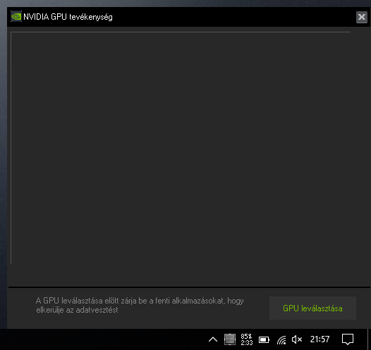

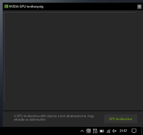

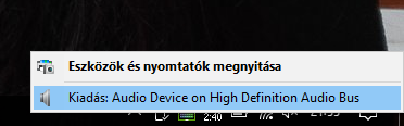

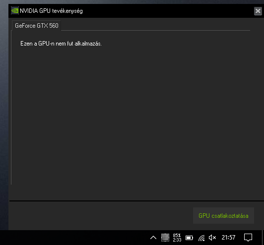

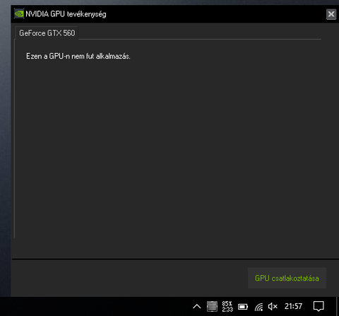

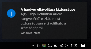

bb.bocs #4990 üzenetére
Az első kép tehát az eltávolítható eszköz ikonját hivatott szemlélteni.
Látszik, hogy semmi sincs csatlakoztatva a laptophoz, csak az egpu.
Leválasztáskor az egpu-ra kötött monitor kikapcsol, az összes tartalom ákerül a laptop kijelzőre.
Az Optimus itt kínálja fel a lehetőséget csatlakoztatásra.
Ez az Optimusos leválasztás/csatlakoztatás sajnos nem valami kiforrott dolog, mert a csatlakoztatás lehetőségét csak azután kínálja fel, hogy eltávolítható eszközként eltávolítottuk biztonságosan, a leválasztást pedig csak akkor, ha ki is húztuk a kábelt a laptopból az eltávolítás után.
Szerencsére a kábel fizikai csatlakoztatásakor és eltávolításakor (biztonságosan eltávolítva) működik a dolog.
Fontos, hogy az egpu-n ne fusson semmi biztonságos eltávolításkor, csak a megjelenítő, különben kifagy tapasztalataim szerint az egész Windows.
Remélem hasznosak a tapasztalataim és másnak is megy.
