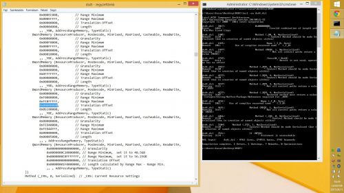

Köszi a választ. Az általad felvázolt hiba a gond, ezt értettem error12 alatt. Friss Windows telepítéssel nem lehet ezt megoldani? Feltétlen szükséges a DSDT-t piszkálni? Az AMD kártyák óta nem volt újra rakva a 8.1, mindig csak driver uninstall volt.
Próbáltam egyébként a DSDT-t átírni, de mindig marad 2 hiba a kódban és nem tudom betölteni. Órákat nyomtam bele a próbálgatásba, semmit nem értem vele. (Invalid combination of Length and Min/Max fixed flags)
Esetleg, ha feltölteném a kiolvasott dsdt-t, valaki kitudná javítgatni vagy ez lehetetlen az adott laptop nélkül?

Ha az error12 neked azt takarja, hogy "nincs elég erőforrás a rendszer működéséhez", márpedig azt, akkor ez azért lehetséges, mert az előző két kártyának pont elég volt akkora címtér, ami elég volt a kommunikációra. Az új kártya pedig nagyobban igényelne, ami nincs jelen, ezért 12 es hibakódot dob ki.
A probléma megoldására a DSDT override szolgál.
Fentebb vannak javasolt megoldások rá, de azok mindegyike alapvetően a fő techinfernos leírást taglalja. -

eGPU: GTX 960Nekem egy olyan kérdésem van, hogy lehet e különbség két azonos típusú gép között.
Hazse ajánlására vettem egy Dell E6420-as gépet, egy olyan verziót, amit ő is ajánlott, amibe NINCS dedikált vga, csak egy integrált intel grafikus mag a processzorba. (hd3000)Elmondása szerint ennél a modellnél SEMMIT nem kellett varázsolni, bedugom a express card slotba az eGPU-t, az felismeri, feltelepül a VGA driver, és gyakorlatilag kész.
Az én esetemben pedig nem jó valami.
Két teszt esetem van, mert nem értem nagyon rá még. Egyszer sikerült úgy életre bírni, hogy az egpu eleve be volt dugva már, és úgy kapcsoltam be a lapost. Ekkor a gép saját kijelzőjén NEM adott képet, hanem eleve a külső kijelzőn. Ekkor megnéztem eszközkezelőbe és a VGA-nál kizárólag a GTX 960 volt, a hd3000 abszolut meg sem jelent.
Itt az érdekesség, hogy amint elkezdtem volna BÁRMILYEN vga-t terhelő alkalmazást végrehajtani, azonnal eltünt a kép. Tehát nem életképes.Második eset mikor csatlakoztatva van az eGPU és az eszközkezelőben ott van a HD 3000 hibátlanul az eGPU-n pedig a 12-es hibakód, ami ugye DSDT probléma és DSDT override-al meg lehet oldani.
Ezt meg is fogom tenni, és remélem utánna már jó lesz, a kérdésem inkább arra irányul, hogy hogy lehet az, hogy neki teljesen plug"n"play, nekem viszont nem, és elméletileg a két gép típusa megegyezik.
Az uj 1.3 as setup 1.x kínál valami kellemesebb megoldást a DSDT-re esetleg?
