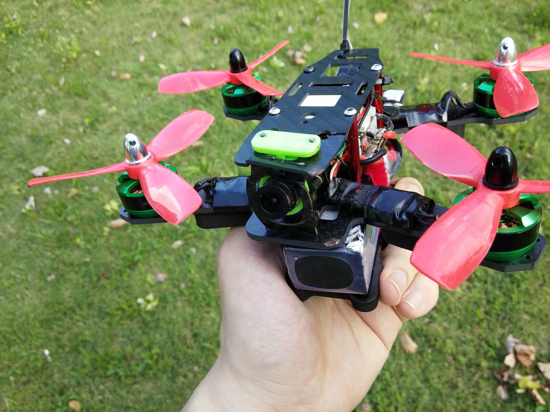

A KGB project akkuval valami 650g. Ha 220-as modernebb frame-re építkezel, akkor be tudod húzni fél kiló alá.

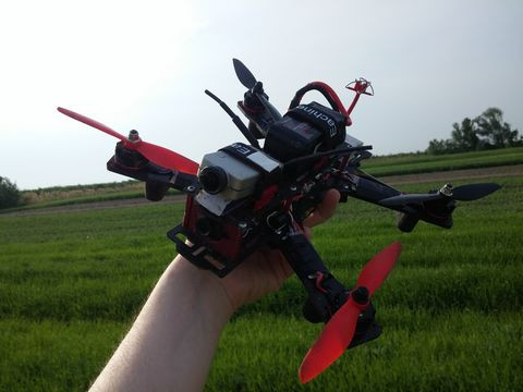

Ha túrakoptert, azaz long range racert akarnál építeni, arra lenne egy jó cikksorozatom, videóm. A KGB Projectből már megszületett a V2.0 is, és ha kijön a stabil iNAV 2.0, akkor feltuningolom a távot és a VTX-et, és akkor lesz V2.1. Aztán a V2.2-re szerintem kap Emax RSII 2306 mocikat.
De mit is mondjak, a Deadcat osztályát már kinyírták a DJI és Parrot gépei. Nagy propik, amiket balanszolni kell, lassú mocik, nehéz akkuk, a gép meg annyira fürge mint egy fingó tehén. Hordozni kb. annyira könnyű mint az említett tehenet.
A kk2.0 egy öreg vacak, csak PI kontrollere van, hibádzik a D, nem nagyon fog az már jól repülni.Pixhawk az lehet jó lenne, de azt inkább már nagyobb, drágább gépekbe érdemes rakni. Olyanba, amit a DJI nem vagy csak qvadrágán árul.
Persze, ha észérveket nélkülöző becsípődés, van elégetni való pénzed, akkor csak hajrá! Nekem is vannak ilyen értelmetlen projectjeim, mint a Falcon 180 teljes átépítése, annak ellenére, hogy egy kalap xar.
