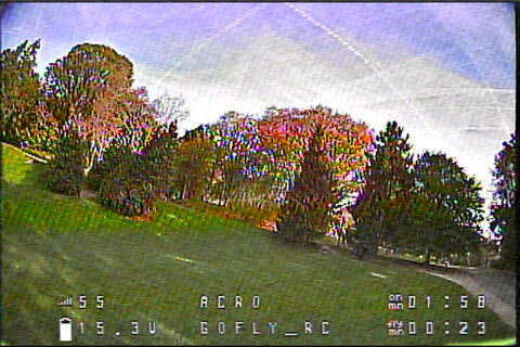

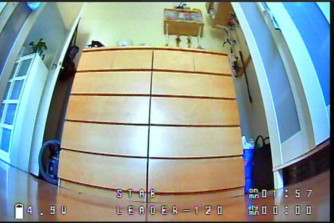

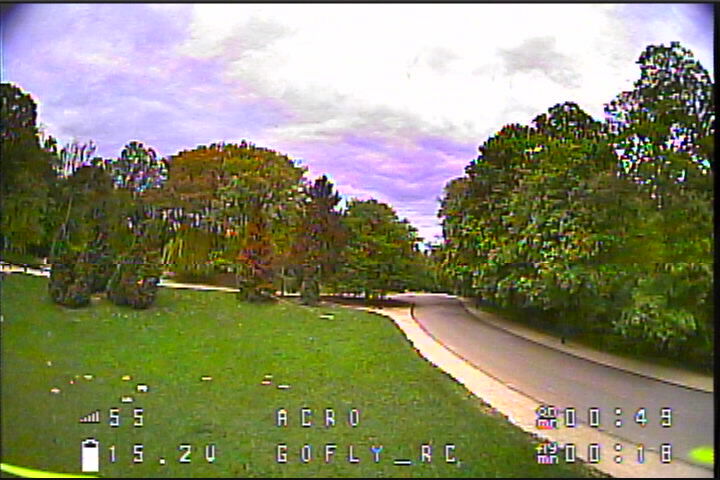

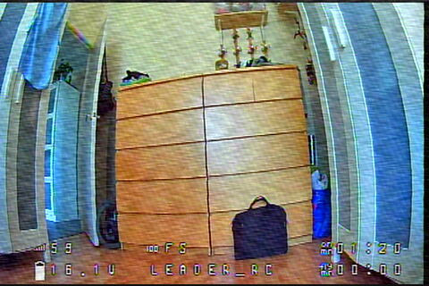

Én ezt nem tudom ,hogy hoztam össze, vagy milyen fos képet kaptam anno mikor ezt láttam, de javítanám ezt a hozzászólást, és véleményt,,,,
tegnap este egymás után tesztelgettem kis fény mellett a nappaliban a két gépet(kamerát), és hát fényévekkel jobb a Turtle2
Világosabb, színekkel teli egészen vállalható képet kaptam vele ott, ahol a Mobula7 kamerájának a képe, már csak csupazaj szürke képet produkált...
Azonnal eszembe is jutott, hogy a múltkori véleményemet ,eléggé elkapkodtam...viszont úgy tűnik nekem ez a 85-ös vázméret nem nagyon fekszik
Repkedek a lakásban, és a 75-ös Mobula7 annyira más élmény, mint a 85-ös UR85HD,
hogy el is gondolkodtam, hogy csinálok belőle egy MOB7HD-t... -

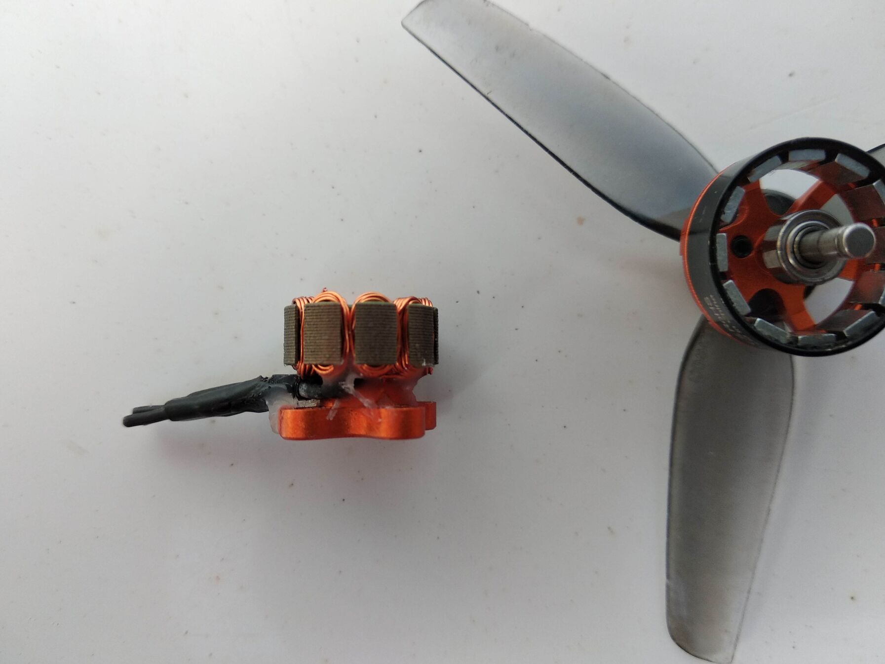

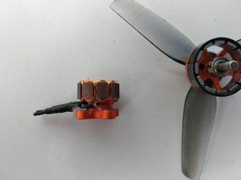

Óóó... a vezeték ne tévesszen meg hogy vékony, mert nincs forrasztás, hanem maguk a huzalok vannak kivezetve.
Így ha az nem bírná akkor a tekercsek sem. -

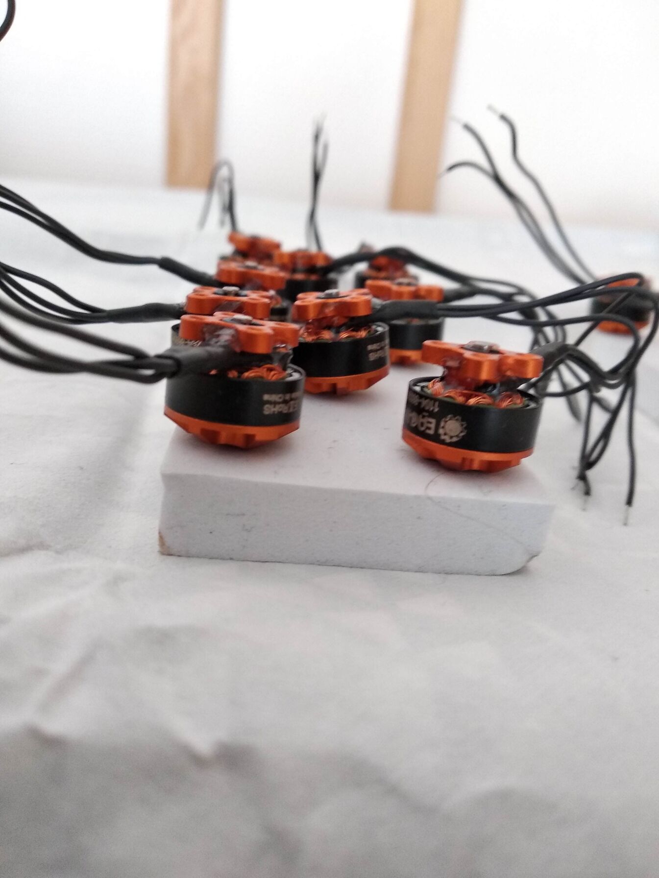

amúgy ex1102 sajna ilyen tövében kábelek elengednek konkréten a forrasztásnál, még csak el sem törik vagy vmi...kis kínai nem tud forrasztani, ennyi a motor bűne, amúgy jó cucc
vandor01
az szokott lenni hogy valahol a tekercsben atenged azt csak remegteti propellert vagy akar meg le is fustol azt szevasz...
aztan van olyan hogy a kis tekercsek tetejen elszakad egy kabel.... valszeg a harang ert bele azt megkostolta.... mert vagy akkora a tengelyiranyu logasa es plus meg a kis tekercs koszoru is megmozdult a tengelyen felfele hogy osszeertek
vagy van az ilyen fajta kabelszakadas....
ilyen esetek elkerulesehez nagy segitseg a gyorsragaszto GEEL! es mielott beroffenti az emberfia nem art azt a belso gyurut a tekercskoszorut ami a kis tekercseket tartja fajan megtomni a ragaszto gellel plus a vezetek csatlakozas kornyeket... csak azert hogy amit fixnek terveztek az fixen is maradjon!azt tudja csinalni hogy forgoresz azaz a harang magnessei allandoan huzzak cibaljak a tekercsket.... ha a tekercskoszoru nincs fajan lefixalva az alloresz talpara akkor kepes elmozdulni es kovetni a forgoreszt.... azt 1x csak elszakad a kabel...
lasd eachine tyro69 1104/8600KV vagy minden olyan motor ami a pentek delutani muszakban keszult azt jingjangjunk fossott az egeszre.... vagy 1x ruen csak gyors es occora lett gyartva.... tervezve nem mert a koszoruban ott van a kis nut a pocoknek ami megfogna hogy korbe NE porogjon csak az alloreszen nincs luk a pocoknek es pocok sincs ..... meg semmi nincs ami megfogna.....csak rautik a tekercskoszorut azt amig le nem razodik addig birja.....
Blizzardking
cd334
Ha jól látom a ex1102 motor. Ennek a motornak a kábelek a gyengesége. A motor tövében a fekete gumi szerű anagnál szoktak szakadni, érintkezési hibásak lenni.
Cseréld fel a két egymás melleti motort csatlakozóját az FC-n. Ha ugyanaz a motor csinálja a galibát, akkor motorprobléma, ha az eddig jó motor kezd rakoncántlankodni akkor valószínüleg esc probléma.

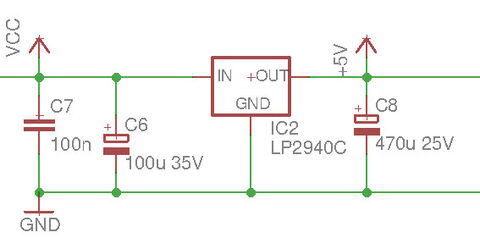

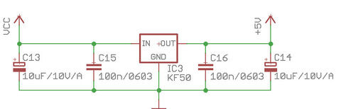

Ilyenre gondoltam: DC/DC 5V AMS1117-5V 800mA Power Supply Module Voltage Regulator
De ilyet otthon is nagyon könnyű építeni, nem kell sok minden hozzá, csak egy kis próbanyák, pár kondi és egy IC:
KF50
LP2940
Természetesen a kondik a második ábrán lehetnek alacsonyabb feszültségűek. Ökölszabály nálam, hogy elko esetén a az adott ponton lévő max. feszültség minimum kétszeres legyen a kondenzátor feszültsége. És a 100nF kondik mindg a lehető legközelebb legyenek az IC lábához. 5V lineáris regulátorból is lehet mást használni, ebből a legközelebbi elektró boltban biztos lehet kapni valamilyet, a lényeg, hogy "low-dropout" legyen, mert 2S esetén nem árt, ha elműködik 6V-ról. -
cd334
Pontos típust tudnál linkelni? Ezen a konverteren nem sok szűrő és puffer kondi van, éppen csak az elégséges szerintem. Én bemenetre egy minimum 10-100uF 16V kondit, a kimenetre meg legalább 100-470uF 10V kondit tennék. Ha ez se segít akkor jöhet a kimenetre egy LC szűrő.
Ami még segíthet, hogy ide nem DCDC konvertert tesz az ember, hanem egy hagyományos lineáris regulátort, rendesen megkondizva, az nem csinál "zajt".
Ha jól nézem, amikor a belső 5V-ról vetted a tápot sajnos a nagyobb teljesítmény miatt a belső dcdc konverter máshogy működik és emiatt jöhet hallható harmónikus. Itt is segíthet esetleg egy kondi belső DCDC közvetlen kimenetére, bár szerintem ezt nem egyszerű eltüntetni és szerintem is jobb megoldás egy független regulátor.
fape
Az out részre a másik két lukba kell egy 10-16V 330-470uf (low esr) kondi és minden szuper lesz.
