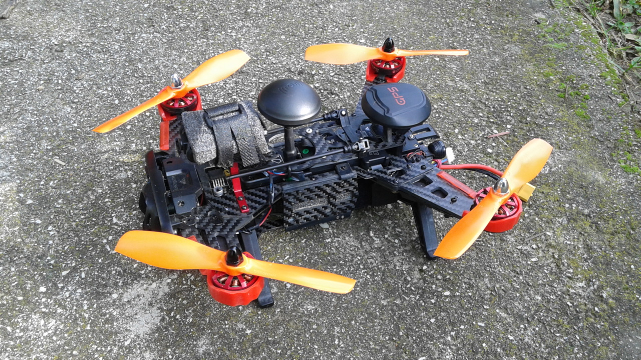

Az első dolog volt (lehet hogy a második?
) amit az előző gazdája kinyírt...bármilyen szép is volt...
. A VTX. Így azon nekem, ahogy a videóhoz is írtam, nincs még VTX-em, most van rendelés alatt, ezt legalább egy ember meg is erősítheti.
. Jön a gyári. Ezért is írtam, hogy retek ez a váz. Többen gondolom, most írnák, hogy ugye megmondtam bazd meg!! De nem akarják, így átvállalom én. Linkeltem videót, szóltam, hogy ez kurvára nem E010/H31 kateg, ide teljesen más valami kell. Úgy hívják, hogy türelem és gyakorlás. Másik gépeken.
rakd félre, mert rommá töröd. Vegyél egy QX valamit, amivel gyakorolsz, mielőtt ezt előveszed. Hidd el, hogy nem hiába szólt bárki is, hogy a racer, az racer. Kibaszottul más..

Amikor írtam, hogy szar a váz, kevés a hely, ami van, az is szar, nem hitted el, sőt többen azt mondták/írták nem mondok igazat. Azt is írták, hogy a vtx-kétoldalas ragasztós szarját azonnal cseréld le. Én fél órája néztem a felrakott képed, szólni akartam, de látom - majdnem késő. Tedd át máshova, máshogyan a vtx-et.
Előbb leszakad, mint a led sor, ami nekem a videón még fent volt.

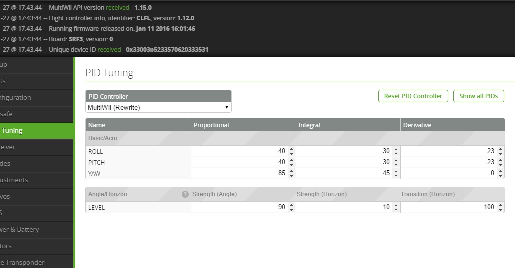

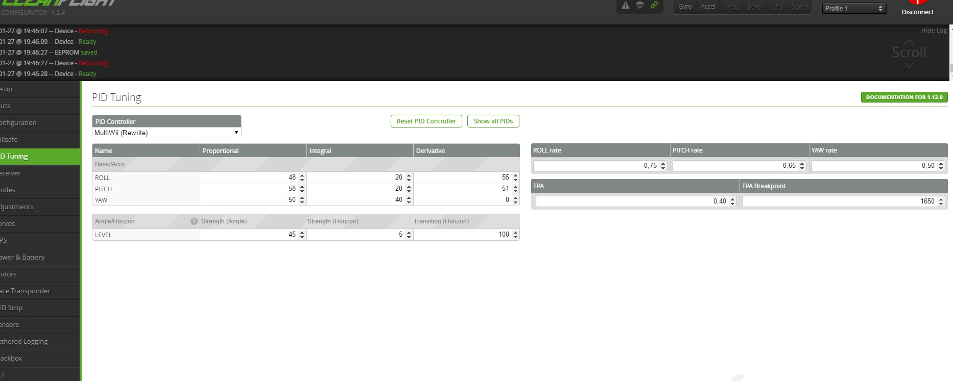

Beállítottam az alábbi pideket, visszon jobb oldalt gyorsabban forognak a motorok gázadásra, tuti felborulna oldalra. Ez akkor van ha távval adok gázt, viszont ha cleanflightban egyszerre az összessel adok gázt akkor egyszerre forognak, nincs velük gond. Mi lehet a probléma? Orientáció a kép alapján rendben van.
Már kicsit most megutáltam a gépezetet. Remélem valamikor röpképes lesz.

Nálam valami szorzó különbségek vannak cleanflight-ban.
A második oszlopba milyen számokat kell írnom?
Pl koptergeza 0,02-őt ír, de nálam mások a szorzók és nem tudom mi a váltószám.

A váz nagyon szar. Hajlik, mint a nyúl füle a szélben. Van pótvázam, de nagyon elgondolkodtam, hogy átpakolok róla egy minőségi 200 körüli vázba. Hely sincs rajta, zsufi minden. Akkuval is kompromisszumokra kényszerülsz. Középre nem fér be minden, alul, felül hülyén néz ki, súlyelosztása is ramaty. A videón is fent volt egy 4S-es akku, mert nem fért be középre. Igaz, hogy először repültem vel, és még nem szoktam meg, de nem is akarom. Nem volt jó érzés ez a súlyelosztás. Szóval nekem szűk ez a váz. Pontosabban nem jó az elrendezése.
A kábelek gyomlálva vannak.
Pidek nem rosszak, amik Teréznél is fent vannak, azokkal a CF beállításokkal nyugodtan elkezdheted a repkedést.
