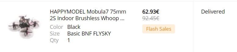

Nem a kress miatt, a Trashcan sem törik, hanem a repülése miatt.
Mobula7: könnyebb, a motorok és kisebb súly miatt kevesebbet eszik.
Trashcan: jobb kamera, jobb vtx, jobb fc
De valahogy mégis élvezetesebb a Mobula.Kicsit jobb amúgy az f4 fc, mint az f3 pro. De az is nagyon stabil, pontos.
