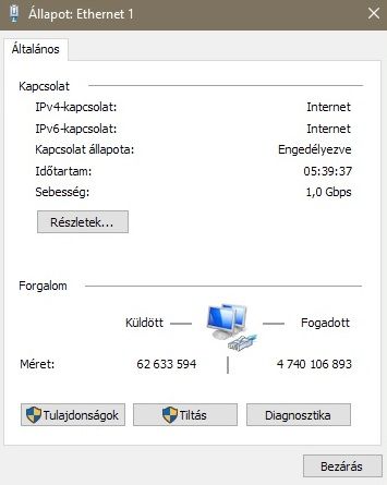

Álljunk a Start vonalra. ... mert, csapongunk mint a csattogós lepke.
Amennyiben rádugod a gépet közvetlenül a bejövő UTP kábelre mit jelez a hálózatoknál? Ne írd le!!! Tegyél be egy képet a hálózati kapcsolatról.
Így néz ki (ez egy gigabites kapcsolat):
