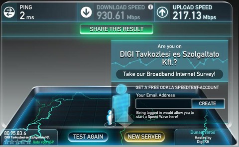

A speedtestnél semmit nem ír a hdd-re, szóval tökmindegy. A legjobb géppel a házban ilyet tudtam mérni:
Itt az ONT bridgeben van, és egy Asus RT-AC87U router dolgozik. Ez a fiam gépe, a feleségemén 5-600 fölé nem tudok mérni. Az 1000 Mbit kihajtásához tényleg kell erő. De tökmindegy is, mert igazából soha nem egy gépre kell, hanem ha sok eszköz használja egyszerre. (pl. nálunk.)

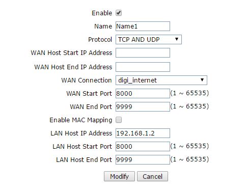

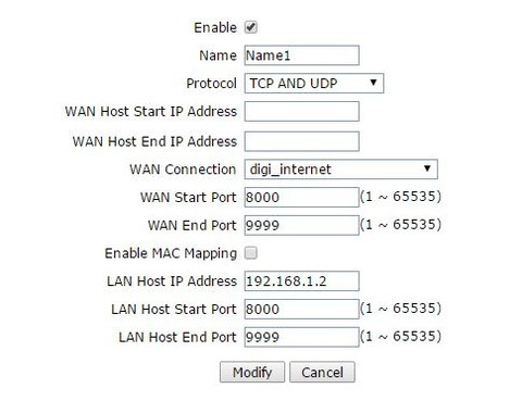

Állíts be egy fix portot a torrent kliensben (pl.:8999) és ezt állítsd be az f668 192.168.1.1 Application - port forwarding menüjében (a kép segít, névnek bármit megadhatsz, lan host ip a kiosztástól függ, a hálókártya megmondja) , leginkább egy tól-ig érték formájában (legalább 8998 - 9000, hogy a port biztosan benne legyen) és jó esetben a kliensed zöldre vált, de lehet előtte újra kell indítani. Innentől kívülről is aktívnak látnak téged (nyitva lesz a port), de a windows tűzfalában át kell engedned a klienst.

Nekem jelenleg a port forwarding van beállítva ez alapján.
A tcp és udp is fix tartományban (pl.: 6600 és 6800)
Így a leggyorsabb a 10 MB/sec volt. Most 250-300 KB/sec -
