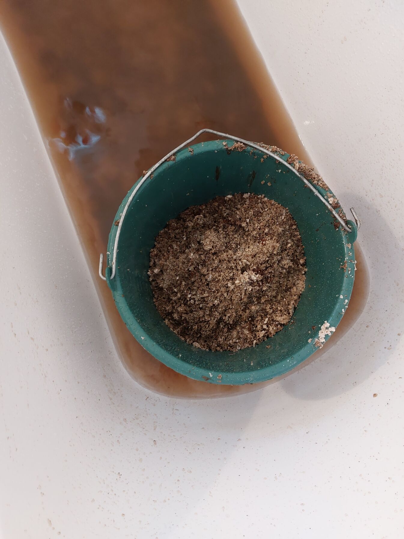

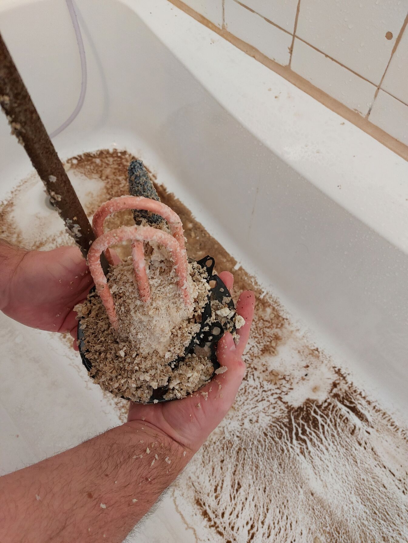

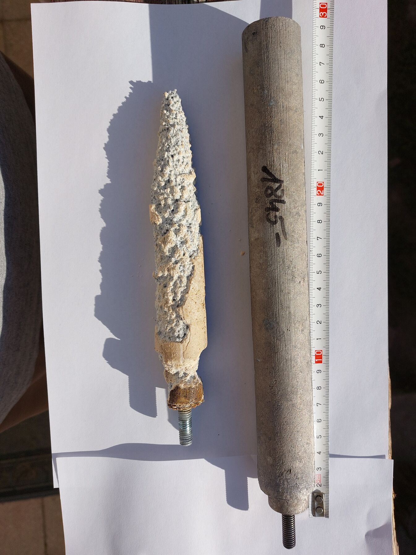

Múlt héten megejtettem egy Hajdú bojler takarítást és erről pár észrevétel tanács
7éves HAJDU Aquastic AQ 120, mi falunka nem annyira vízköves a vízVolt vízkő a fűtőszálnál és a tartályába is, és a bojler falán rozsda kicsapódás de nem a bojler fala a rozsdás hanem nálunk rozsdás a víz barnára színez innen is lehet tudni
És még a sima műanyag vödröt egynegyedéig megtöltött a kiszedett vízkő kosz
Képek
[kép], [kép], [kép]Eredmény ugyan abba a pozícióba állítva, meg van jelölve

Anód 2000Ft, igaz ezt már jó pár éve megvettem mert rég ki akartam takarítani(most 3000Ft)[link]
