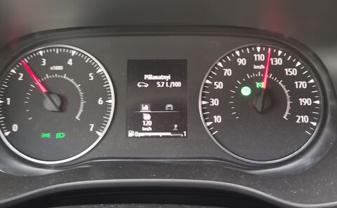

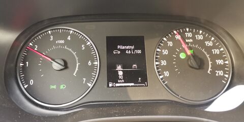

Tegnap fotóztam már egy sima 90km/h-t:
Ez meg az emlegetett autóutas 120km/h:
Autópálya nincs a közelemben
Joggeresektől kérdés: (Ha van első parkradarotok)
Ha egyenesen tolatok vagy csak pici kormány mozdultokat végzek: minden okés
Ha tolatás közben kanyarodok (kormányt eléggé kitekerem) akkor az első radar jelez hogy közeli akadályt lát (pedig nincs ott semmi)Ilyet tapasztaltok?
Kelly416: még régebben #2901-es hozzászólásnál linkeltem egy joggeres videót, ha belelapozol, komoly zsák mennyiséget láthatsz

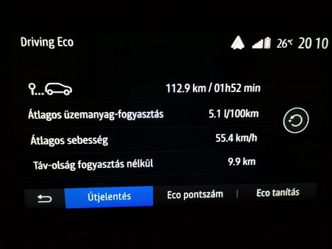

Nekem a "bevásárlós" üzemmódban 9,5-10 lityit eszik a jogger. Országúton vagyok, de nem sietek üzemmódban 4 liter környéke a fogyasztás. -
szaki04
Nagy bódé, kis motor = 6,9- 7,1 l/100 km. Zömmel autópálya... Egy kicsit messze van a gyári 5,7 l/100 km-től. Tudom, tudom nem szentírás az sem. De a közelébe lehetne igazán...Naaaa, egy kicsit közelebb...
