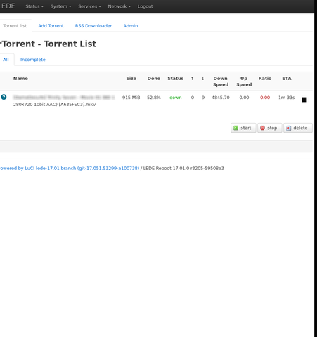

Megmondom oszinten, amit belinkeltem kepet az most transmission-n harmadjara nezve is 1,5MB/s el jon. ez a harmada amit az rtorrent tud. Viszont az mindent egyszerre tolt, es sorba nem tudom allitani, 200 torrentel mar bajos a hasznalat (ezt csak pyroscope kiegeszittesel tudom kezelni, azt is csak PC-n)
Most annyit csinaltam, hogy levettem a global-t 100-ra es a per peer-t meg 25-re, es kivettem az alternative speed settings elol a pipat.
Most egy ujabbal probalkozok ahol sokkal tobb a seed/leech arany de szinte biztosan tudom hogy ugralni fog.( linuxon is kellett egy sysctl.conf beallitas mire jo lett)

Mondjuk gepen is ossze-vissza ingadozik, nem tudom irja is egyebkent hogy kell egy sysctl.conf beallitas meg hozza, hogy jobban menjen. Rtorrent az egyenletesebben tolt, cserebe ott nincs sorban allitott torrent lista, mindent leechel es mindent seedel egyszerre
rutorrent-hez meg kell egy http szerver amire felkerul a webui-ja.
Tervem az hogy 2-3 aktiv torrent 2-300 sorban alitott menjen, ehhez viszont kell a legkisebb cpu terheles, es ezt transmission-al nem biztos hogy megtudom csinalni.
A regi netemmel es rourrel, 1MB/s volt plafonja es akkor is mar nehezen birta a 1043nd v1. -
