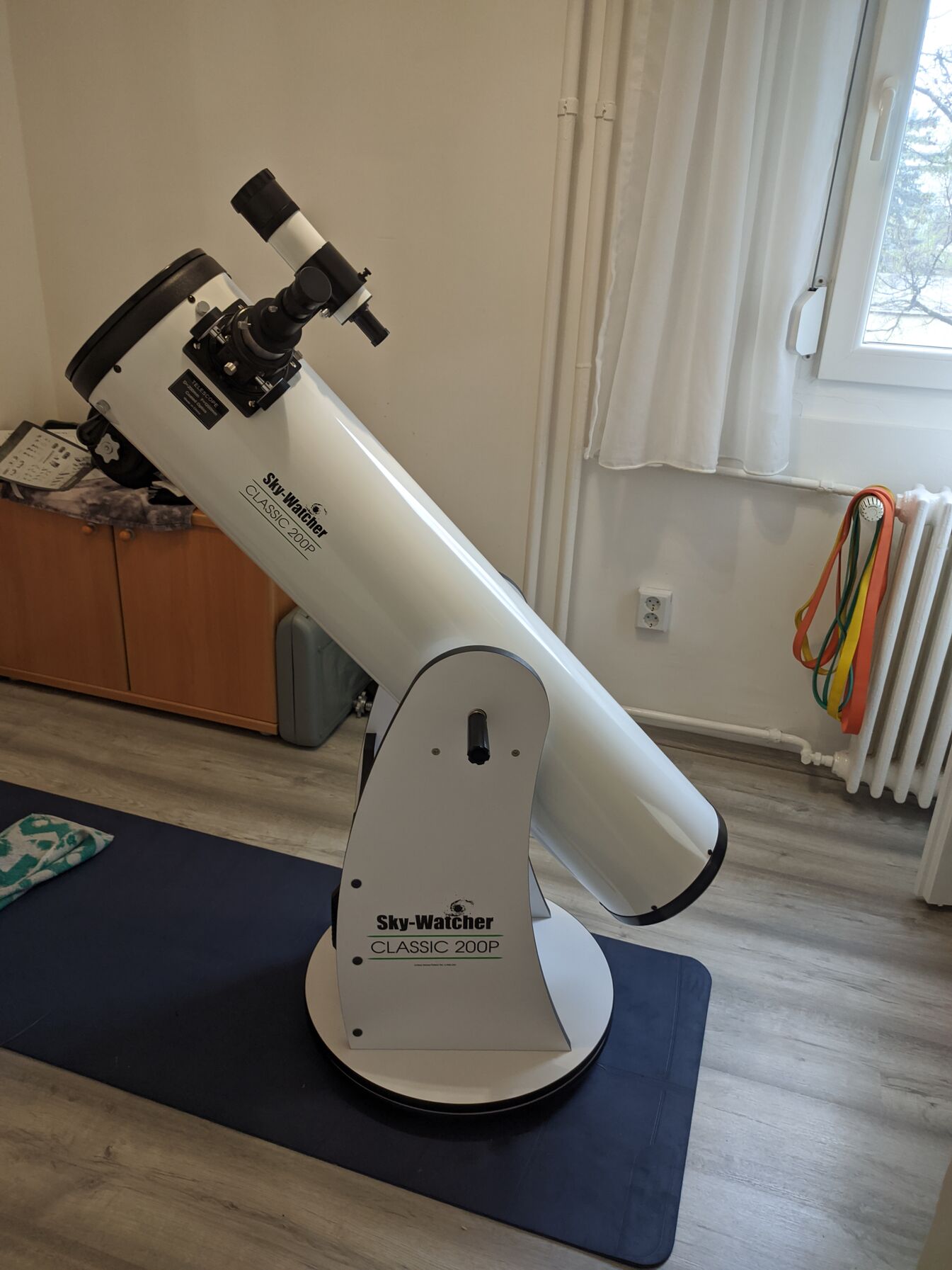

Úgy tűnik igen, a mozgó központi csavar egy ismert probléma a Skywatchereknél. [link]
Oppenheimer
Oppenheimer #2814 üzenetére
Lehet ezért nem forog rendesen 🤔
Pedig rendesen össze van szerelve. -

Ma volt egy kis tiszta égbolt, így egy haverommal kivittük a falloszt (így neveztem el, elnézést
) a ház mellé és megcsodáltuk a Holdat 48x es 120x nagyításban. Elképesztő volt.
Utána egy csillagon megnéztem jó-e a kollimáció, átment a csillagteszten.
Kész a távcső a hétvégi 2 éjszakás maratonra.
Amúgy a Hold képe iszonyat éles volt. Használtam egy állítható polarizációs szűrőt hozzá, anélkül túl fényes lett volna.
Tapasztalataim:
1) A keresőtávcsövet, vagy segédtávcsövet, nem tudom minek hívják, nagyon nehéz párhuzamosra állítani a főtávcsővel. A Holdon beállítom mindkettőt középre, de nem elég pontos, egy csillagot a Hold mellett alig tudtam eltalálni 120x nagyításban.2) Oldalirányú mozgást a Dobson állvánnyal nagyon nehéz csinálni. Tehát mikor megy el a Hold a képből, és oldalra mozgatva követném, az sose ment, mert nyomom-nyomom, nem mozdul, nyomom-nyomom, aztá bumm ugrik egyet, mostmár mozog azon a tengelyen, de túl messzire ugrott. Bevallom, fújtam a Dobson 3 érintkező párnájához a Lidl-ben kaphatú univerzális szilikonspray-ből, hogy jobban csússzon. Tényleg jobban csúszik sokkal, érintetlen állapotához képest vaj simán. De azért remélem a kezdeti ellenálása a mozdításra nem ezért van!
3) Brutálisan éles és részletes képet láttam a Holdról, lenyűgözött. Kár hogy 21:50-kor, 15 perc után össze kellett pakolnunk. Van értelme a Holdnál 120x nagyításnál továbbmenni? Látok majd mégtöbb részletet felszínen? 200 a következő lépés az okulárjaimmal. Ma nem volt erre lehetőség, de hétvégén lesz.

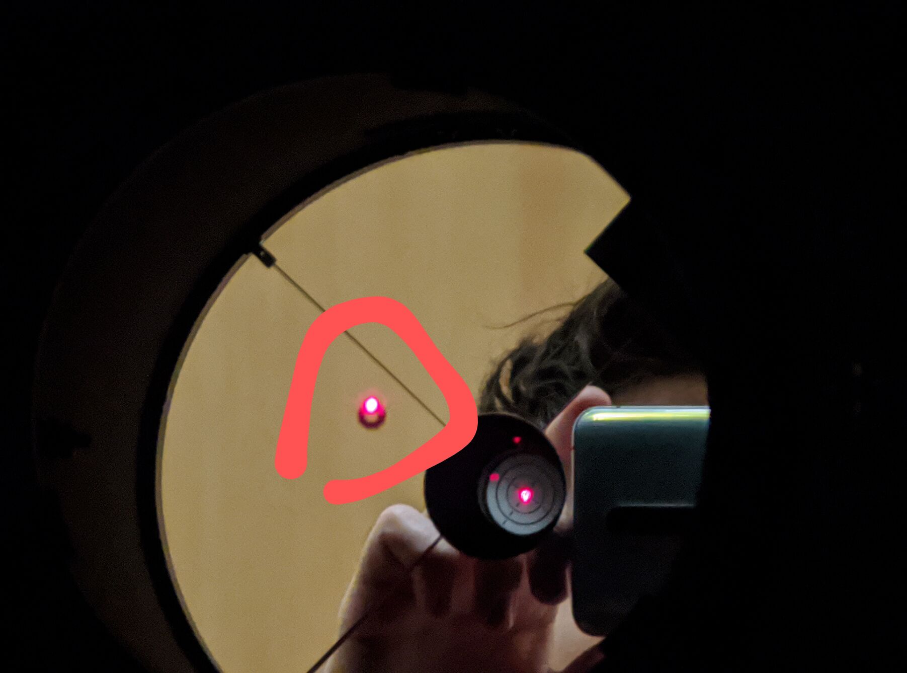

A másodlagos tükröt kollimálom, így sikerült becélozni a főtükör közepét. Hajnali 2-ig volt a célom végezni és pont sikerült.
Már ha ez siker. Szerintetek jó lesz?
Egész jól rá lehet érezni pár óra alatt. Legközelebb már gyorsabb lesz sztem.
Innen a főtükör beállítása hogy a lézer visszamenjen a kollimálólézer közepébe, gyerekjáték.
Neten azt olvastam általában a főtükör szokott elállítódni, a melléktükör ritkán. Ez igaz?Szerk: főtükör beállítása 1 perc volt.
