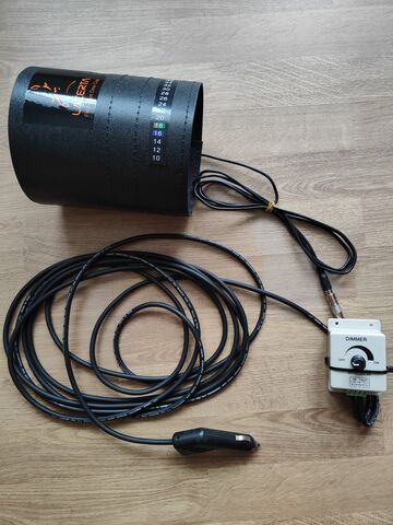

Egy kis ötletet szeretnék adni:
Aki kitelepülős az szinte mindig kocsival megy. Ha használtok fűthető párasapkát akkor ez egy jó megoldás lehet. Mivel tudjátok, hogy szeretek bügykölni, és az ilyen kiegésszítőket sokszor túlárazva árulják, ezért építettem magamnak egy állíthatő fűtést.
A lényeg az, hogy a tápot 12v szivargyújtóból kapja. Ez bármilyen kiszuperált szivargyújtós töltő lehet, ki kell belezni belőle az elektronikát aztán csak simán bekötni. Az enyémben gyárilag volt biztosíték így azt benne hagytam. A kábel sima kéteres hangfalkábel. Ez strapabíró ha az ember megtaposná. A potméteres állíthatóságot pedig egy led szalagokhoz való led dimmer szolgáltatja. Kellenek még RCA dugók és meg is vagyunk.
Mivel az én párasapkámon van hőre színét változtató hőmérséklet jelző szalag így még saccolgatni se kell, hogy kb hány fokos lehet, a dimmerrel szépen lehet állítani.
Egyelőre csak összedobtam a dolgot, később lehet hogy kap majd egy rendes dobozt a dimmer beépíthető RCA csatlakozókkal és akkor egy 12v akkuról is mehet majd egy akkusarus-RCA kábellel. Nem nagy dolog megforassztani se, szóval bárki össze tudja dobni.

5150head
Kaptam a páromtól egy Lacerta fűthető harmatsapkát.
Az lenne a kérdésem, hogy ehhez milyen állítható (potméteres) tápot szoktak használni? RCA csatlakozó van rajta, amit eddig csak audio cuccokon láttam.
A gyári állíthatós táp nekem kicsit húzós. 12V üzemel, de akkor maxon melegít. Lehet kapni sima potméterest olcsóbban, vagy készítettnem kell?
Ajánlottak ledekhez való dimmert, de valószínűleg azt is barkácsolni kellene.
Lengő változat lenne a legjobb.
A sapka adatai:
Áramfelvétel (A): 0.85
Legnagyobb teljesítmény (W): 10.2
Köszönöm
