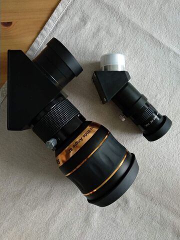

Illetve tennék ide egy képet, hogy milyen sokkoló váltáskor a MÉRET. Jobbra az 1 1/4-es induló szettem (amici prizma + 20mm-es Lacerta okli), balra a 2"-os zenit + 23mm-es SW okli.
