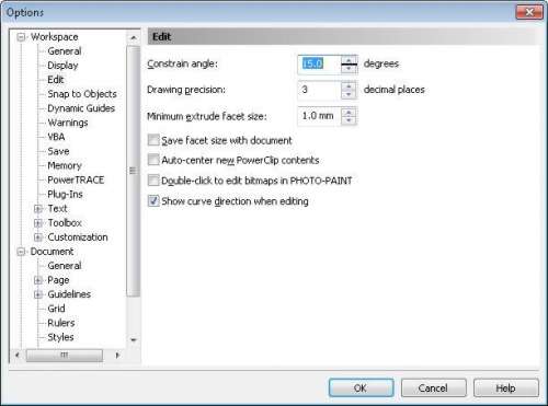

csipke pista #2025 üzenetére
zzolika
csipke pista #2022 üzenetére
Eggyel alatta, a Szerkesztésben keresd.
zzolika
csipke pista #2020 üzenetére
Nekem X4 van, azon még itt van.
zzolika
csipke pista #2018 üzenetére
Tools / Options / Worksapce / Edit
Double-click to edit bitmaps in Photo-paintVagy jobb gomb a bitmappen és Edit bitmap.

zzolika
jhos910 #1733 üzenetére
Nekem ha behúzom Bitkép Object lesz belõle. Amire ha rákattintok a Win paintben szerkeszti, mást nem lehet vele csinálni. Eddig coreles bitmap volt, amire az összes bitmap funkció mûködött. Más böngészõbõl nem próbáltam, de a corelt nem frissítettem, csak a firefox magát. A sok updattel csak rosszabb, lassab lesz.
