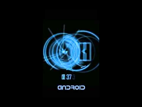

Délután unatkoztam egy kicsit, és lecseréltem az unalmas és ronda colorovo boot animációt egy valamivel pofásabbra. Ha érdekel benneteket ilyesmi - van még pár másik animáció is amit átalakítottam a colorovohoz -, akkor szóljatok és felteszem. A boot animáció felrakható a play store-ból letöltött alkalmazással is (keress rá a boot animation-ra), vagy pedig aki használta a toolkitemet, annak egy ahhoz hsonló csomagot is össze tudok ütni és feltenni anim cseréhez. (Mindkét módihoz root szükséges).
Itt a mostani boot képernyőm:
