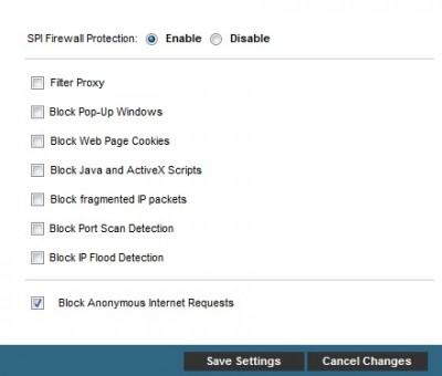

erre gondoltam volna;a block ip flood detection bekapcsolása, például kapásból csomagvesztést okoz!

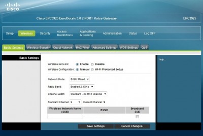

próbálj ki más/minden csatornát; wireless -> basic settings -> standard channel
amennyiben a hgw fektetve van, úgy próbáld ki állítva, hátha úgy jobb!
a hgw beépített kis antenákkal rendelkezik, amennyiben a korábbi router külső antennás volt, úgy félő, hogy nem lesz olyan jó a hgw szórása, mint a saját routeré, pláne g szabványos ellenoldal esetén, ahol még a mimo sincs kihasználva! -

a hgw tűzfalában a szűrők kikapcsolva?

először is próbáld ki más/minden csatornán a wifi szórást, hátha a tiédet elnyomja egy másik azonos, vagy szomszédos csatornán dolgozó wifi jel!
ezzel ellenőrizheted a környezetet; link -

- a hgw tűzfalának megfelelő beállítása szinte mindenkinél megoldotta az említett problémát, akinél nem, ott már nem feltétlenül csak a hgw a hiba forrása...

a különböző alkalmazások tűzfalon történő be-, és kiengedésének (port...stb) beállítása szerepel a magyar nyelven is elérhető leírásban, de amúgy sem nagy művészet, illetve ezen fórumon több témában is leíródott már, illetve folyamatosan kap segítséget, aki ilyen kéréssel/kérdéssel fordul a hozzáértőbbek felé!

ilyentén van beállítva a tűzfal; link? -

egészen pontosan; hgw (home gateway) - és nem feltétlenül kell kikapcsolni a tűzfalat, csak tudni kell beállítani - mint minden más eszköz (akár sima router) esetén, amiben ilyen jellegű "tűzfal" van! nem mindig/feltétlenül a szolgáltató a hülye...
