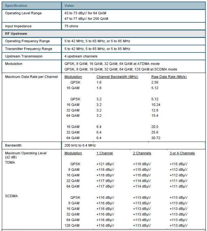

Mondjuk ezt meg nem is értem az EPC2203-nál:
"RF Downstream Operating Level Range:
+43 to +73 dBμV for 64 QAM
+47 to +77 dBμV for 256 QAM""RF Upstream Operating Level Range:
(all values +/- 0.5 dBmV)
TDMA
EuroDOCSIS Mode
QPSK +68 to +118 dBμV
8QAM +68 to +115 dBμV
16QAM +68 to +115 dBμV
32QAM +68 to +114dBμV
64QAM +68 to + 114 dBμV
SCDMA
QPSK +68 to +113dBμV
8QAM +68 to +113 dBμV
16QAM +68 to +113 dBμV
32QAM +68 to +113 dBμV
64QAM +68 to +113 dBμV
128QAM +68 to +113 dBμV"
forrás:
http://www.cisco.com/en/US/prod/collateral/video/ps8611/ps8675/ps8682/7008321.pdfEz jóval kisebb jelszint, mint amire szinteznek... Vagy elírtak valamit a Cisco-sok?
