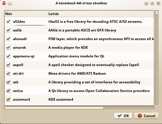

A megoldás az lett, hogy az intel-dri csomagot el kellett távolítani.
Utána már frissült a rendszer.Közben pár hibát kijelzett.
Most ez van zöld tekerő után:
Így már okés ugye?

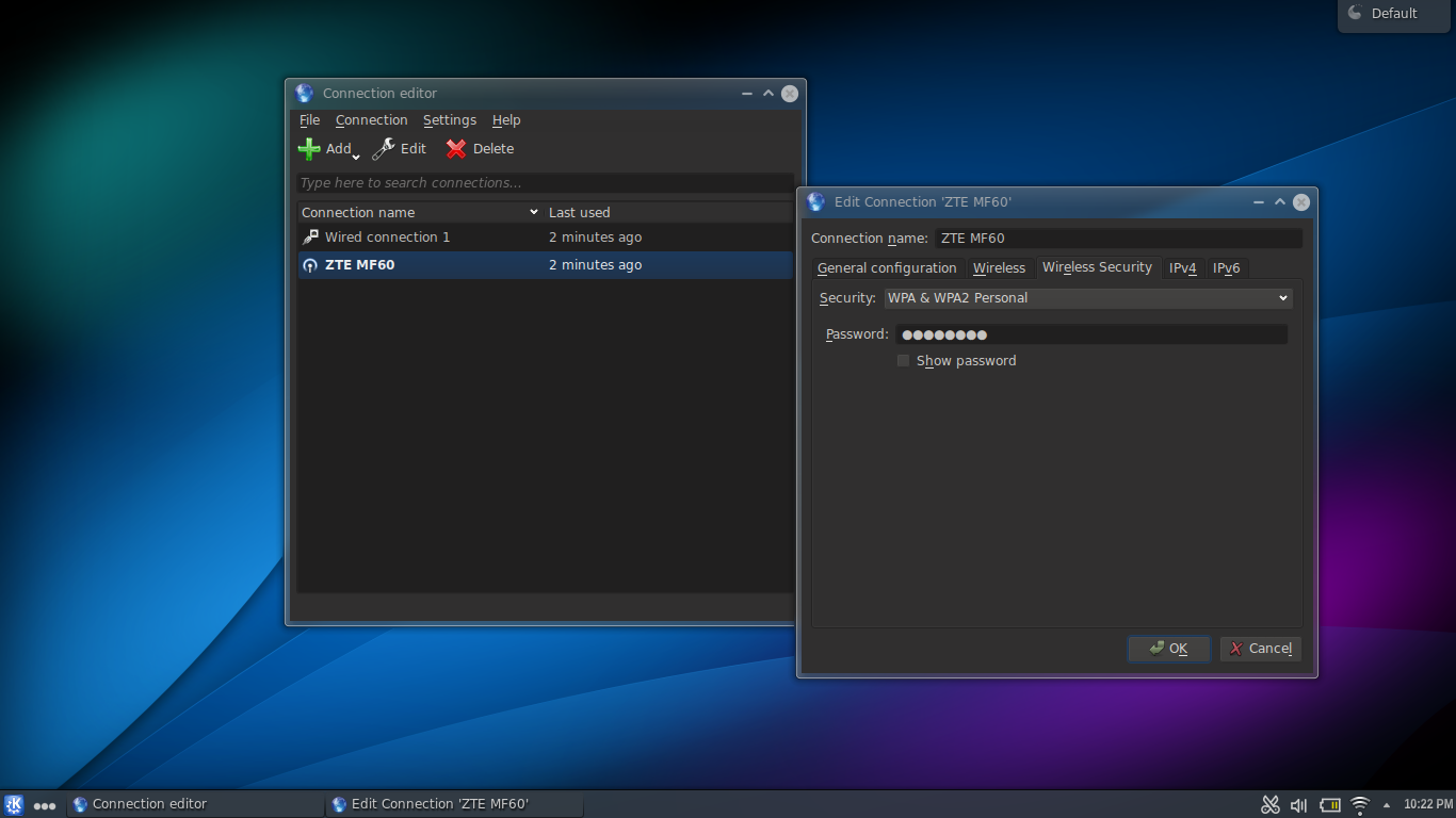

Az a lényeg, hogy nekem sem jegyezte meg a jelszót.Viszont a KDE Valletet nem akartam bekapcsolni. Nálam úgy jó, hogy rákattintok a wifi ikonra az óra mellett a tálcán, ott a felugró ablakban jobb fent villáskulcs ikon, aztán a kapcsolat kijelölése után Edit, majd a wireless security fülön beírom a jelszót. Így működött Fedorán is és Rosa/OpenMandriva alatt is.
Nozero kollega húzta le az Elarunt, de szerintem az esti témához jól megy. És nem is vagyok más
Szerk: Vagy neked az a gondod, hogy nem csatlakozik automatikusan ha hatókörön belül van?

mesa-dri nincs telepítve, csak a mesa, ati-dri viszont telepítve van!
: Teljes rendszerfrissítés indítása...
:: Lecseréli ati-dri-t erre: platform/mesa-dri? [I/n] n
:: Lecseréli baloo-t erre: desktop/libbaloo4? [I/n] n
:: Lecseréli glamor-egl-t erre: platform/xorg-server? [I/n] n
:: Lecseréli kactivities-t erre: desktop/libkactivities4? [I/n] n
:: Lecseréli polkit-qt-t erre: platform/polkit-qt4? [I/n] n
függőségek feloldása...
belső ütközések keresése...
:: A(z) mesa-dri és a(z) ati-dri ütközik egymással. Eltávolítja a(z) ati-dri csomagot? [i/N] n
hiba: feloldhatatlan csomagütközéseket találtam
hiba: nem sikerült előkészíteni a tranzakciót (ütköző függőségek)
:: A(z) mesa-dri és a(z) ati-dri ütközik egymássalEz el akarja távolíttatni velem az ati-drit- t, de akkor nem lesz semmilyen *dri fenn és megint jön a black srceen, mint anno!
Felrakom inkább a mesa-dri- t, hogy ne tudjon megszivatni.

"Egyébként az ati-dri akkor kell ha a nyílt drivert használod a radeonhoz, a mesa-dri meg akkor, ha a zártat. Nem tudom miként lehet nálad mindkettő egyszerre. Szedd le azt, amelyiket nem használod."
Telepítéskor nyílt lett kijelölve, akkor a mesa jön le! Elég idegesítő ilyenkor, hogy a MINT- en használt terminal parancsokat akarom beírni!
Octopiból próbálom és azt írja, hogy 445 csomag lesz eltávolítva
Így érdekes lesz!
E szerint az ati-dri a mesa?
