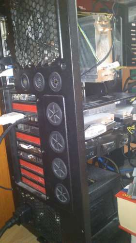

Köszönöm az elismerő szavakat, ehhez a Ti segítségetek is közrejátszott!
Csak hogy emeljem a tétet: 2,94Ghs. Az ebből eredő hőtermelést tudnám hűteni ezzel, de most nincs kedvem sem időm ezzel pluszban foglalkozni.A fogyasztás fel is ugrott 1,5KW-ra, ráadásul ehhez még hozzájönne a chiller fogyasztásas is, ami elérné a 400W-ot is. Ezt már tényleg csak "ingyen" árammal lenne célszerű használni, de úgy nagyon.
jones965
Modder
csaba951 #1703 üzenetére
1. Köszönöm. A veletech kiállításon 1. helyezést ért el.
2.Valószínűleg a gépet kiviszem az irodámba, ott ipari körülmények mellett fel sem tűnik a többlet fogyasztás, ráadásul klimatizált a helyiség.
3. Tegnap egész éjjel ment, a víz 42°C-os, a gpu-k 60°c-ra áltak be 1130Mhz-es gpu órajelnél.
Majd készítek screenshotot. A gpu és cpu is külön hűtőkörön van, ráadásul vezérlő figyeli a vízhőmérsékleteket, és annak függvényében szabályozza a ventilátorok sebességét. -

Enyém is ilyen, jó?
Mondjuk sosem lesz használva, csak ezért ekkora a házam, mert nem fért volna el a 6900+hűtés.
Ajánlom figyelmedbe, Xilence Interceptor. Nem olcsó, de nagyon remélem, hogy életem végéig nem kell PC házat vennem.A fotó minőségéért elnézést kérek, besüt a nap meg csak telefon...
