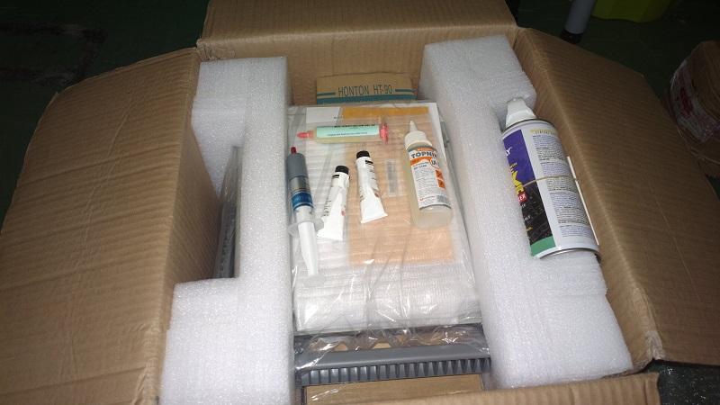

Ket kamras 4 ventillatoros kazan.
A forro levegot cekazzal adja de ugy hogy nem kozvetlen adja ki hanem keveri a levegot belul.
Ha jol emlexem 2000w futes van benne.Also futes ugyan az ment neked felul csak 1500w ba
Es 6x 800w qvarc cso az elomelegito ami 500 fokot kepes tolni 20 masodperc alatt -
