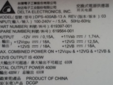

1.) Másnál 170 wattos VGA-k szaladgáltak, több ember használta ezt a gépet ezzel a táppal GTX [660]-nal 770 -nel 960-nal, amik mind többet fogyasztanak mint 110 Watt, szóval a tápnak elégnek kéne lennie. Ezek ugye mind 110 Watt TDP feletti kártyák
2.) Mert mintha ennek is valami HP szabvány tápja lenne, az alaplapba 2 sorban 9 pin menne bele, én amennyire tudom a szabvány 2x12, emiatt nem tudom azt se mire kéne kicserélni (az amúgy másoknál teljesen rendben lévő tápot).Reméltem hogy mondtok esetleg valamit,pl.: hogy R7 370 széria hiba/driverrel van baj esetleg az hogy próbáljam régebbi driverrel vagy mondjuk más konnektorba küldjem hátha az a probléma, és a régi gépben csak azért működik mert az összfogyaztás is kisebb (c2d 65 watt vs i5 95 watt). (Amit meg is csináltam, de nem segített).
Varmi remélem ezen jobban látszik, csináltam az alaplapi csatiról is képet
GeryFlash
Egy videokártya-tápegység dologban kérném a tanácsaitokat.
Adott volt egy HP 8200 CMT gép, i5 2400+8GB RAM+1 HDD. Ehhez vettem 2 hónapja egy R7 370-et (nem X-es), 110 Wattos Sapphire kiadás. A HP gében egy HP márkájú 320 wattos táp volt, a 6pint SATA-6pin átalakítóval oldottam meg. Sajnos az volt a helyzet, hogy Furmarkon mindent maxon tolva 10-20 mp között a monitor vagy színesen (zöld kék stb) világított vagy lekapcsolt. Egyértelmű volt számomra, hogy a tápegység lesz a bottleneck.
Mivel a HP 8-as szériában HP szabványtápok vannak, így nem lehet erősebbre cserélni (a méretük ATX, de az alaplapi csatijuk nem szabvány). Viszont 1 hete jó áron hozzá tudtam jutni egy HP Z210-eshez (nem vagyok HP fan, csak alapvetően a brand gépeket szeretem). Ebben egy 400 Wattos Delta táp van, a neten utána olvastam, sokan 150-170 wattos videokártyákkal (pl.: GTX 770) használták.
Felraktam a Win10-et+driver+furmark, beraktam a VGA-t (itt már tápból jövő 6 pin is volt, de később próbáltam SATA-6pin átalakítót), és ugyanazt kaptam az arcomba. Furmark megy fél percig, és kifagy. Ugyanez játékoknál, WoW, Skyrim 3-4 perc után színes képernyő...Arra gyanakodtam, hogy esetleg a VGA hibás, de beraktam a DC 7700-as gépembe, amiben egy 365 wattos HP táp van, ugyanazzal az átalakítóval, és ott hibátlanul ment, játékok is fél óráig, Furmark 15 perces teszt is lefutott .
A kérdésem, hogy mit csináljak, kölcsönbe nem nagyon tudok kérni 400 Watt feletti tápot (Z210-es szerencsére szabvány ATX, elvileg lehet cserélni), és az se tiszta, hogy a viszonylag korrekt (nem FSP-Corsair-Chieftec) de nem szutyok Delta táp se tudna a névleges 400 watt helyett mondjuk 350-360-ot leadni. Ha számolok egy össz rendszer fogyasztást akkor az i5+r7 370=205 watt, a többi meg maximum egy százas, tanácstalan vagyok, mert szerintem a 320 wattossal is mennie kéne, és a két gépben pontosan ugyanúgy áll le a dolog. Driverből a 299MB-os október eleji Crimsont raktam fel, a többszöri leállások után a teljesítmény küszöbös csúszkát huzigáltam, de nem sok hatása volt.
