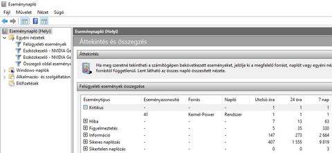

1.
Nyisd meg az eseménynaplót a kritikus hibák megtekintéséhez.2.

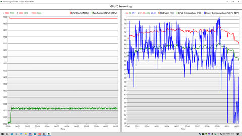

Terheld a kártyát legalább kb. fél órát, még ha ennyi idő alatt nem is indul újra és közben futtasd a GPU-Z-t: pipáld be a log to file-t. Ha nem fagy/nem indul újra a gép, kiveszed a pipát a logolásból.
A log file-t megnyitod a GenericLogViewer progival és csinálsz egy hasonló screenshotot, mint amit beillesztek. Ha van Memory temerature / VRM temperature, azt is illeszd be a grafikonba a hőmérsékletek mellé.Majd írd meg, illeszd be a képeket az eredményről.
