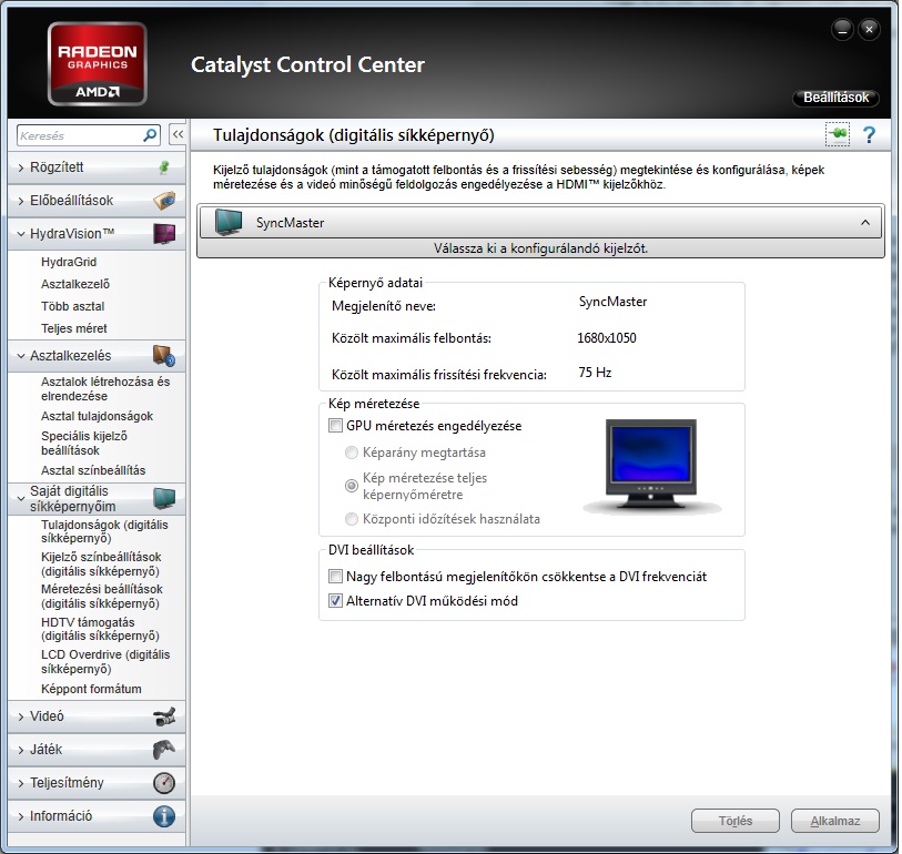

Feltettem a VGA-hoz adott CD-n levő driver-t. Feltettem a Sapphire Trixx nevű programot. Semmihez nem nyúltam nem állítottam órajeleket, de a kép úgy elkezdett csíkozni hogy gyakorlatilag a Sapphire honlapján lefelé görgetésnél. már szétesett a kép. Ahogy mondtad a frissítést. A Sapphire trixx reste gombját folyamatosan nyomkodva szépen jött lefelé a bevillanó csík úgy ahogy a monitorom frissíti a képet...
Nem tudom már mi ez.. -

Mit értesz screen tearing alatt? Sajnos nem ismerem ezt a kifejezést. Bocsánat ha tudatlan vagyok. Kifejtenéd nekem hogy megértsem? Hogyan lehet kiküszöbölni ezt a problémát? Köszönöm.
Érdekes mert az előző kártyámmal (Gigabyte Radeon HD 4850 1GB SL) ami egyébként hibás is volt és ezt a Sapphire-t kaptam cserébe, ugyanúgy TV-re és monitorra volt kötve, ugyanezekre az eszközökre és uzgyanúgy néztem filmeket vele és nem tapasztaltam ezt a jelenséget. Enél az új kártyánál meg igen.
Rosszul fogalmaztam, néztem képeket az általad írt jelenségről, nekem nem így csúszik el pixeleket, hanem villódzik. bevillan, nem elcsúszik pár oszlopot.
Nem tudopm kifejezni ezt így írásban olyan szellemfoltos a kép néha. ezért a rögzítővel megpróbálom hátha le tudnám videózni és elküldeni nektek. -
