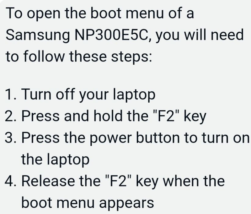

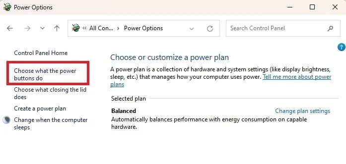

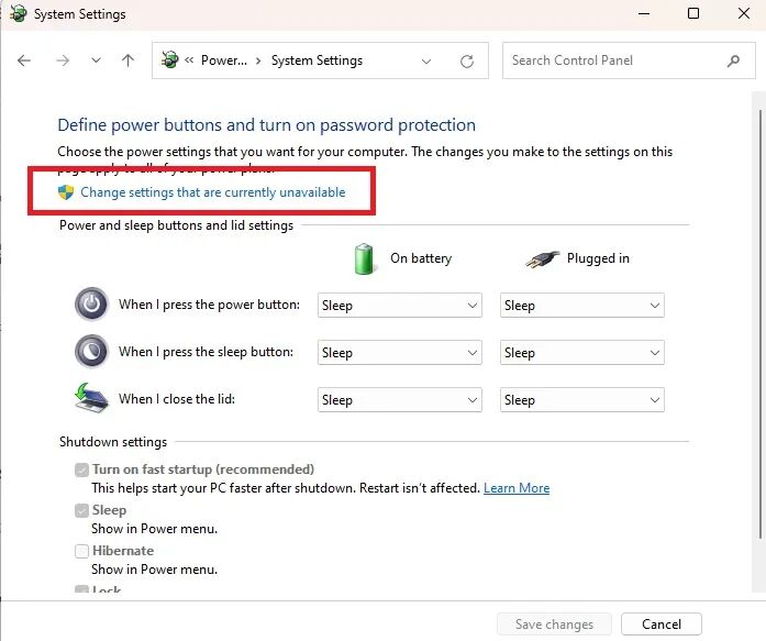

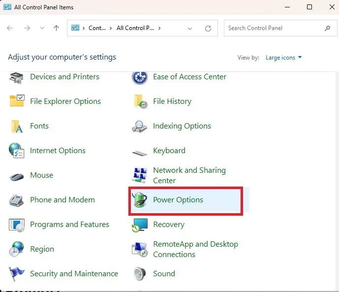

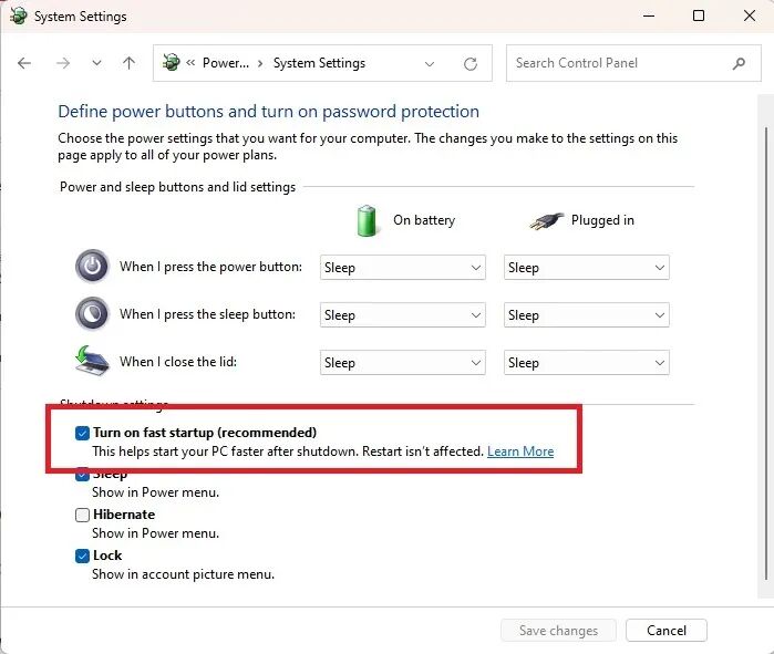

Sejtem mi lehet a gond, kapcsold ki a fastboot opciót, lásd a képen. Szedd ki a pipát mentsd el, és kapcsold ki, majd próbálj meg belépni a biosba. Power gomb után rögtön nyomogasd az F2-őt jó gyorsan, ne csak egyszer.
Runner_fxr #48530 üzenetére
Ezek nem az f2 ès f10 nyomogatása miatt jönnek be.
Az F2 lenne a bios menü és az F10 a boot. Esetleg fn gomb is kell hozzá. De bekapcsolás után azonnal nyomogasd az F2 párszor. -

Csak egy ötlet: külső billentyűzettel próbáltad?

Nekem is ugyanilyen gépem van, és f2-vel nálam is a bios jön be.

A Boot menüt a gép bekapcsolásakor az 'Esc" egyszeri megnyomásával érheted el. -
