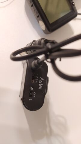

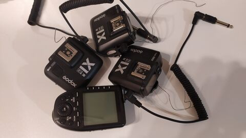

    válasz Stauffenberg #30170 üzenetére
    Alapból Godox rendszer a fő vonal, azokban mindben van X vevő.
    Ha kitelepülésnél pl nagy térben több vaku kell, akkor a régi vakurendszerbe X1(N) vevőt rakok (jack), itt csak a villan- nem villan opció elérhető, de 10-12 vakus megoldásnál, vagy főként két egyidejű berendezett témánál már ez is segítség.
    A vezérlést szerintem ha ilyen ritka dolog akkor bármilyen középérintkezős manualt tudó vakut használhatsz a kioldáshoz.
    Ez a második a Photix Aster vevőrésze. W = rádiós L = fény kioldású.
    Használtan fillérekbe kerül. (bár ez nálam olyan 10 éves cucc.. )
