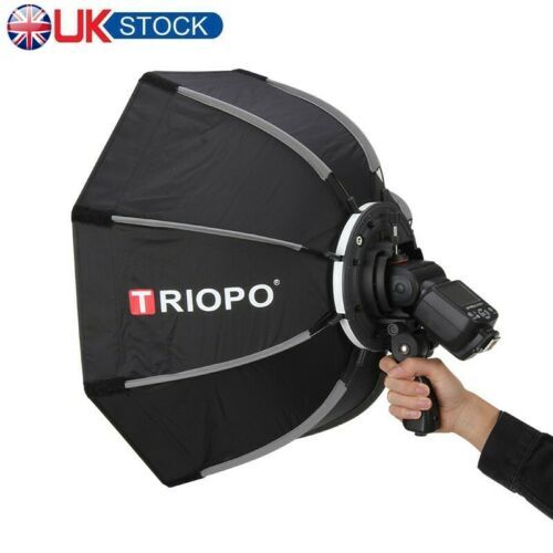

És ehhez egy vakutartó: [link]

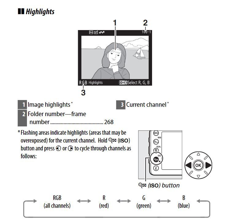

Szenzoron. Van amikor fotózás közben melegedéstől piros/kék/zöld/fehér, ha ennyire állandó akkor meg szenzor. Előfordul.
Jahno
Fr@nkieWilde #31407 üzenetére
Halott pixel. Sokszor menüből kikalibálható, de utómunka szinte alapban eltünteti.

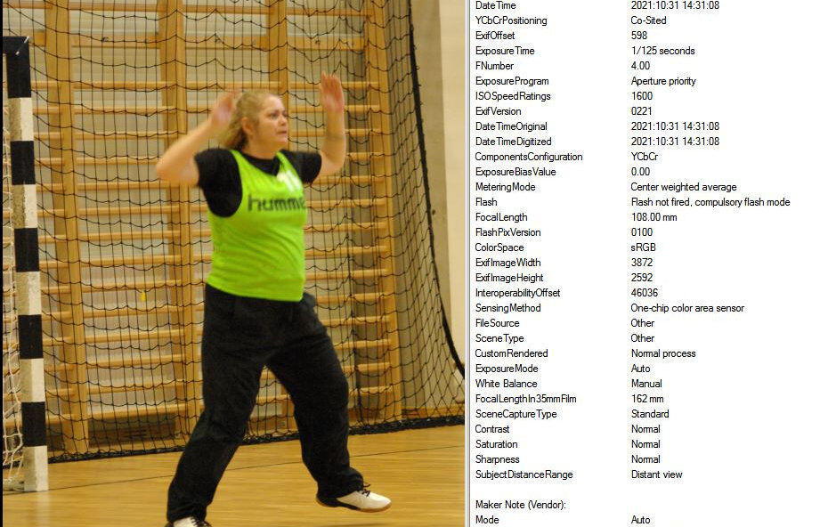

Tartanám én akár max. 1600on is, de most ott a kézilabdás edzésen mit csinálsz?
Oly picit gyengébb lehet, de közepes fényben 1600 környékén még teljesen jók vagyunk. Utána meg teszünk rá kis filmes zajos hatást, ha túl jó minőség lenne a kép :-D
Még néhány "naggyal" is ez volt a bajom. Nem értették meg, hogy nem csak stúdió van ahol világítani tudsz és egy bizonyos szint felett fényerősebb obi sincs. Vagy nem akkora vagy nagyon nem gazdaságos. Egyik állítása szerint ISO800 fölé még sosem kellett mennie, és jajj egész NewYorkot végigképezte alacsonyabban, de ha kellene, akkor fényerős obi legyen és kész :-D Ő sem jött el gyakorlatozni a Patonyi sportcsarnokba...
Mondjuk én meg max. irigykedem, ha nem kell 1600 fölé menned mert az már alapban egy nyugalmasabb életmód, az biztos

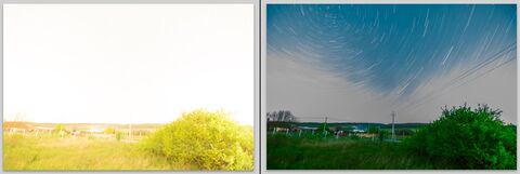

Csillagjárós égboltot meg lehet lőni minimumon, tejút az húzósabb témakör, ott gondolkoztam az A7S-en vagy egy széthajtott 1DX-en. Szerencsére még egyikből sem lett semmi.

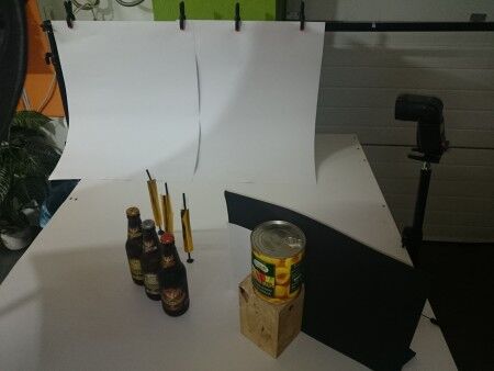

Tárgyfotó lehet ilyen:
Meg ilyen is:

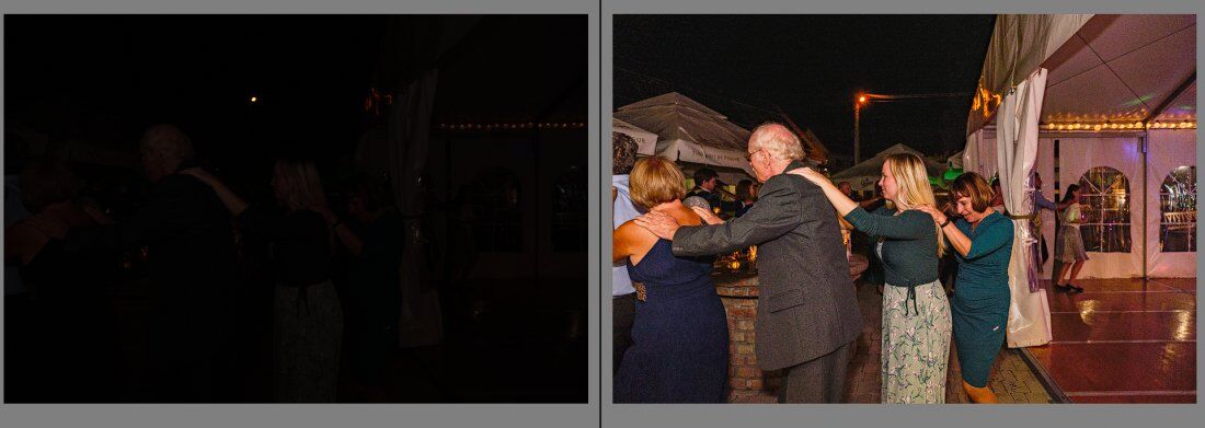

" Én úgy tudom, hogy ha ISO 1600-on lőttél meg valamit, abban kevesebb tartalék marad, mintha ISO 100-on lőtted volna."
ISO100on lehet azt a részét semennyire sem exponálja ki, de minden gépre/szenzorra akad táblázat.
Erre szoktam emlegetni a Sonyt, hogy pld. SLOGban videózva nem is lehet alacsonyra állítani az ISO-t, mert akkor nem lenne miből átlagolnia.
Jahno
Hátőőőő, ha valami kiég és ahhoz képest levesszük az ISOt, akkor miért nem a záron emelünk? ISO100on nehezebben húzol fel sötétet, mint 400-800-X valamennyin. A sötétnek kell az ISO. 6500 és 7200 kb. párban van, A7-III csöppet más szint. Hasonló körülmények közt 3x annyit bele lehet verni, ott sokszor ISO3200 alá nem engedem, de bátran nyomom be a 12800at vagy dupláját. Közben 7200nál azért 1600 felett már gondolkozom, hogy jajj mi lesz belőle. Bár itt az is közrejátszik, hogy ez a 7xxxx-es sorozat nem volt annyit gyakorlaztozós terepen a kezemben, mint a többi.
Jahno
Pedig sötétben mást nem bírsz csinálni, vagy hosszabb zár, de a magasabb ISO is azért, hogy legyen tartalékod. Gépekre is vannak táblázatok, hogy mekkora ISOn mekkora a dinamikatartomány, vagy a csoda VLOG/SLOG videósok is azért nem működnek ISO100on, mert ott szűkebb tartományból bír átlagolni.

Na, minta kép, persze gépfüggő a tartalék meg a többi de bal oldalt az eredeti kb. JPG, jobbra amit még ki lehet hozni belőle. Ezt is csak mintának raktam el, mert magam is meglepődtem. Elszámoltam a manuális időt meg pár fényértéket, a kép ugyanis 40 perces expó valamikor éjfél után kint a mezőn:
Szóval az, hogy itt-ott kicsit kiég vagy égbolt elmegy borért azt még meg lehet mókolni.
