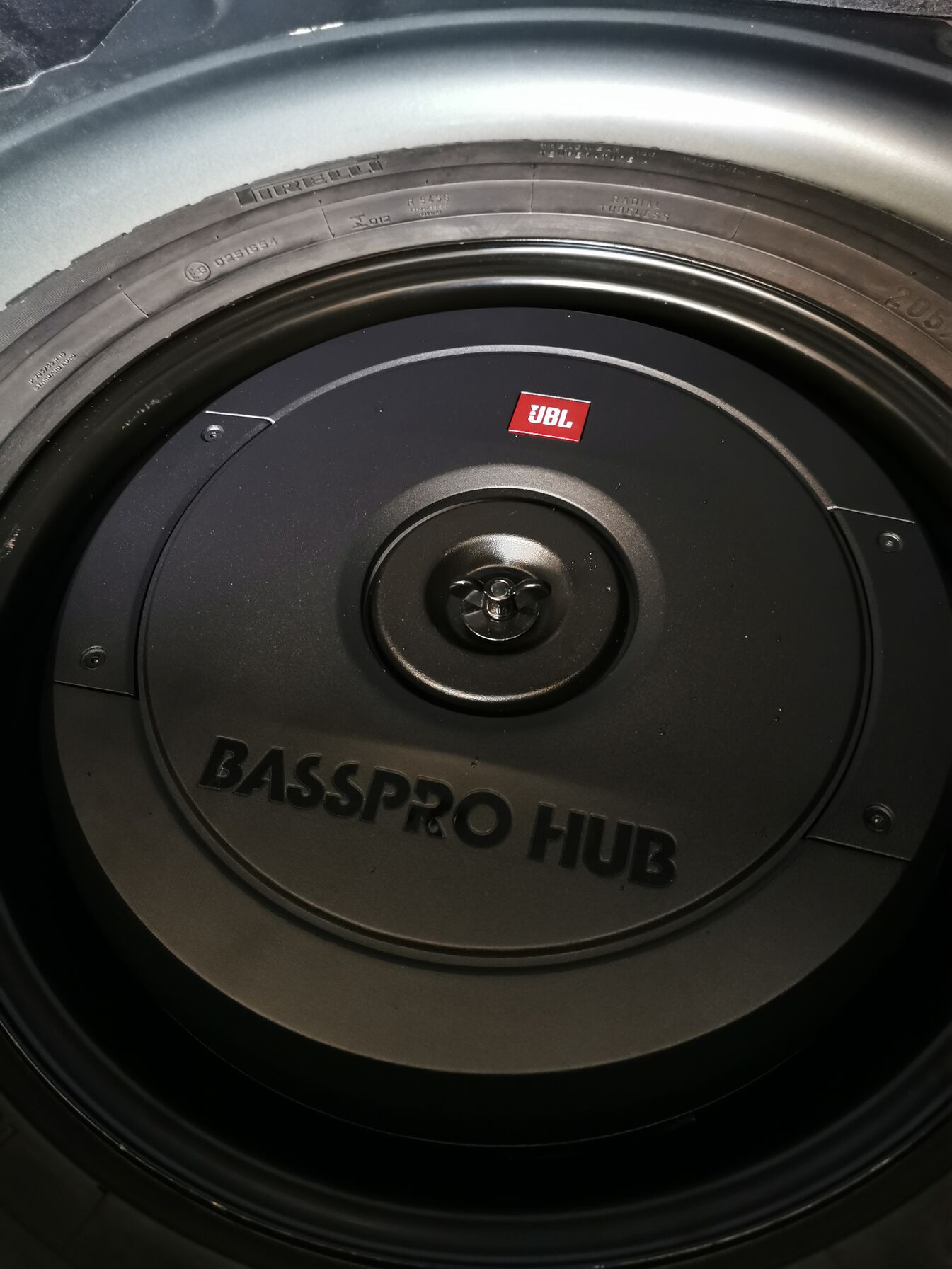

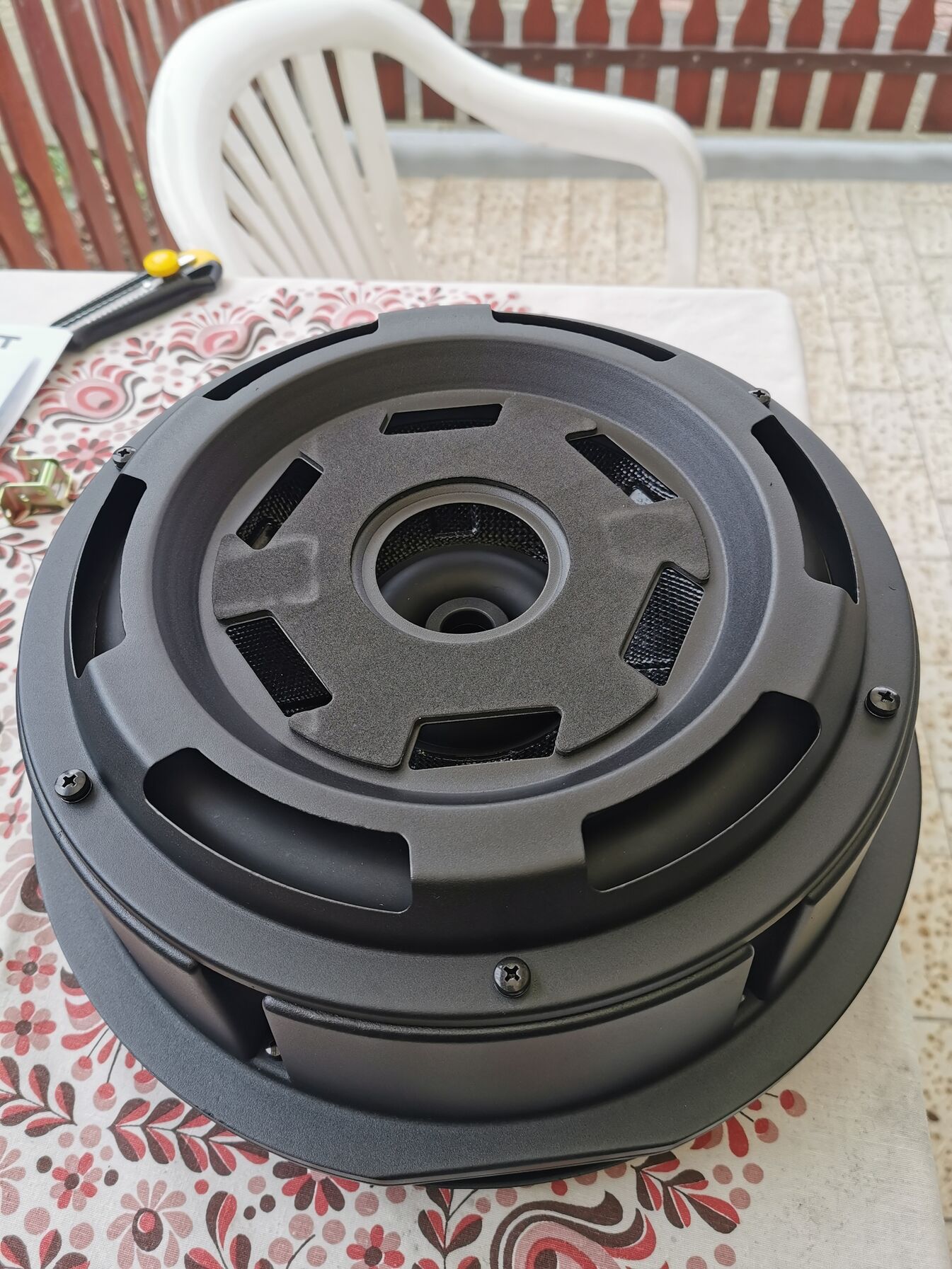

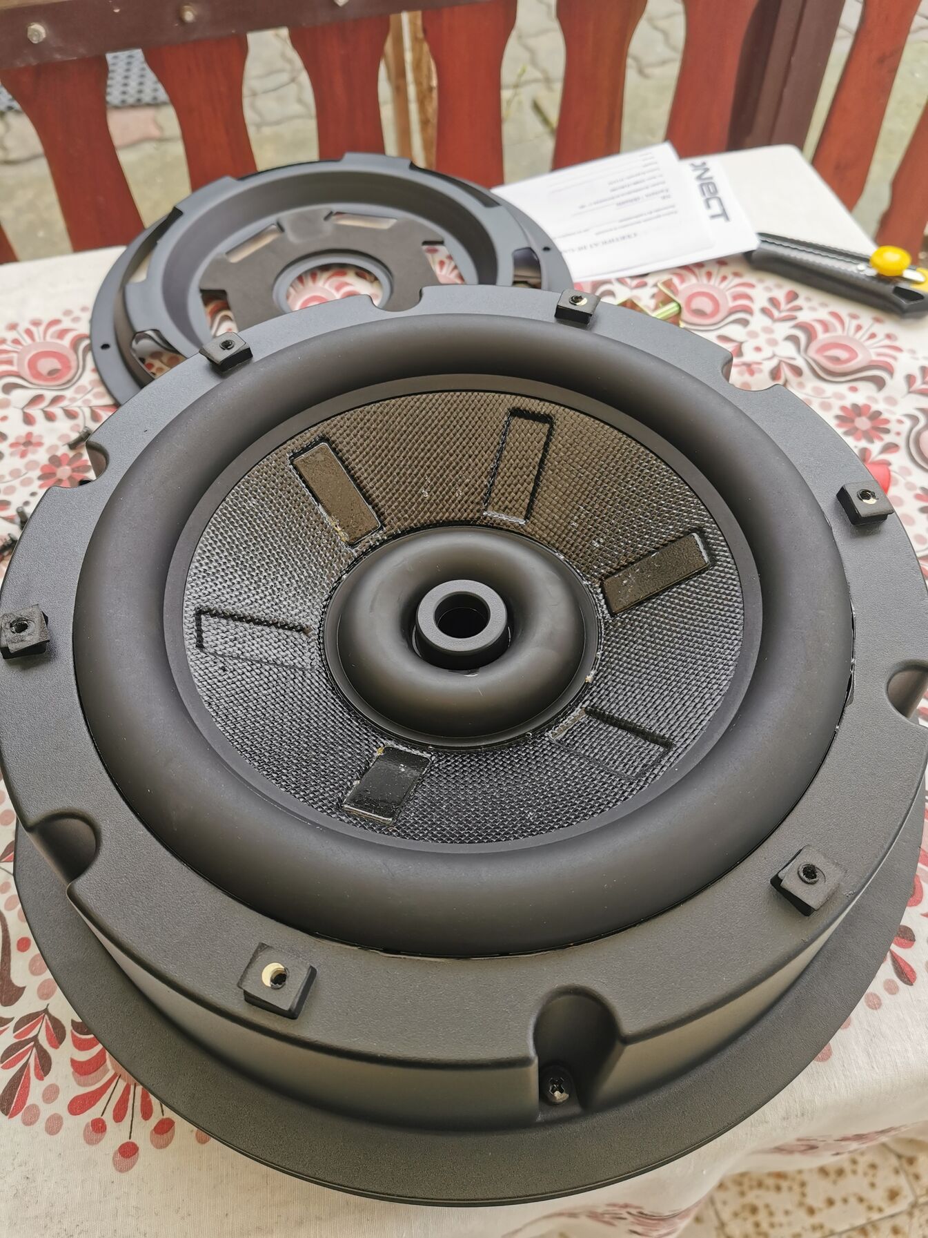

Hát én nem akarom elvenni a kedved a pótkerék mélynyomótól.
Tettem a golfomba JBL Bass Pro HUB ot.
És elég gyorsan vissza is küldtemPocsék mélytartomány.
A kasztnit rezgette kb ennyi.

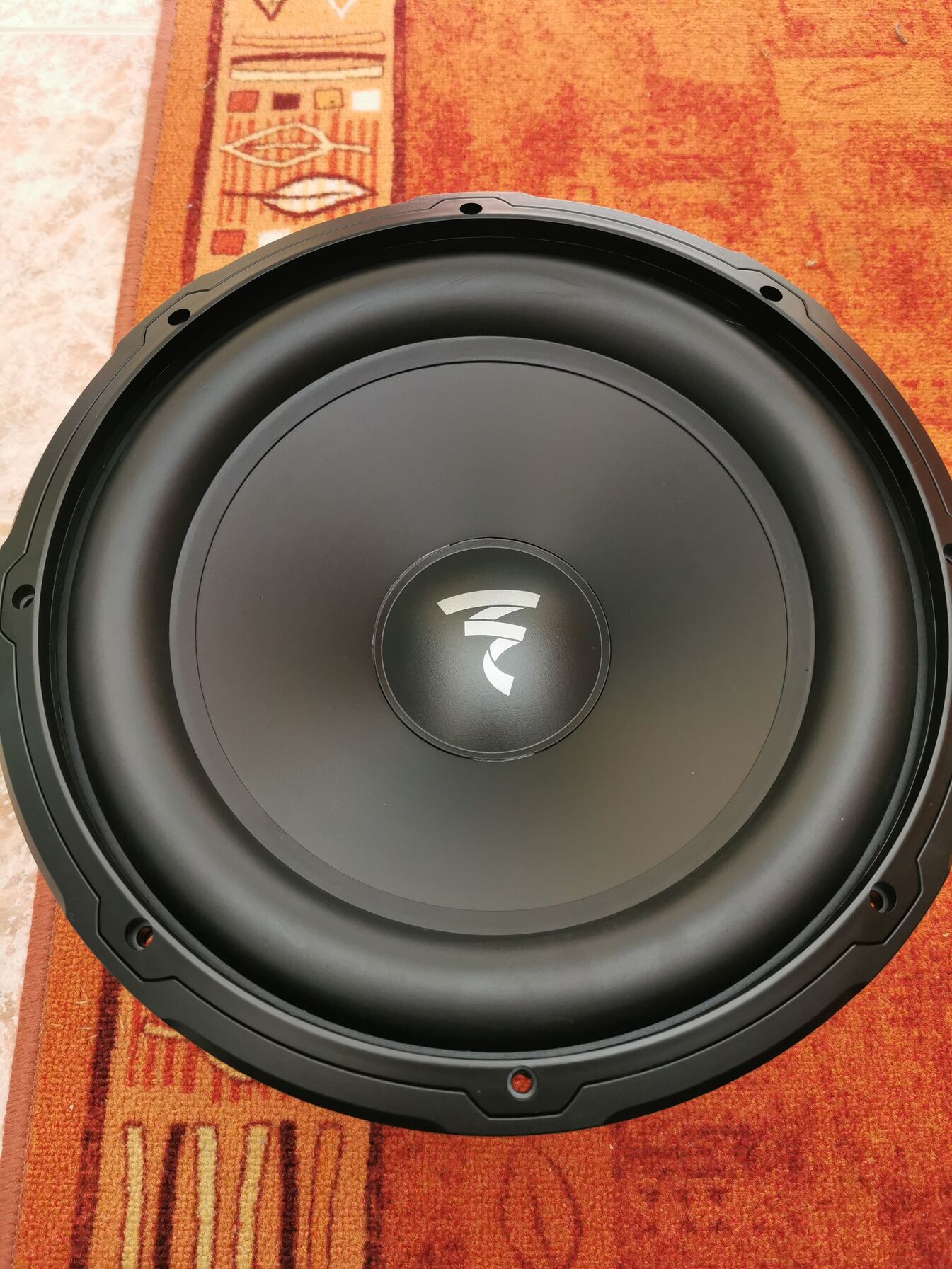

Focal mélyem körbe hugyozza 5x
Pedig nem nagy szám, 45 ezer forint volt, 30L zárt ládában van.Szerintem olyan pótkerék mélyet nézzél ami felfele néz a csomagtartóba.
