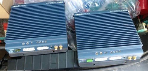

Osynho
kacsa7 #53352 üzenetére
Igen, én vittem el. 1 hónapja hirdette, nézegettem is, mondom, neeem, nem szabad.
Feltette többször, meg a hirdetés alján jókora jogi szöveg, hogy garanciát nem vállal, stb, kicsit tartottam tőle. Végül elhozattam haverral. Remélem nincs bajuk, valamint jó hangjuk lesz.
Ha eladom, szólok.
