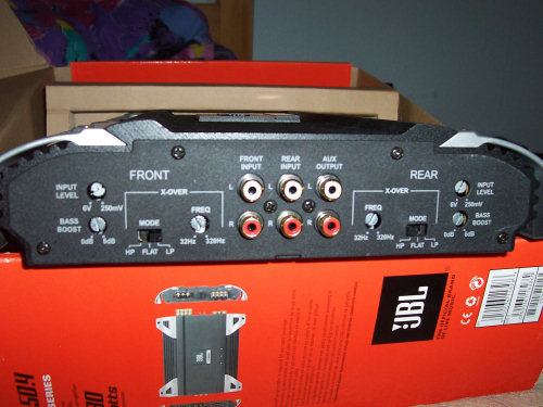

A JBL GX-A604 high level bemenete és a gyári fejegység között vastagabb Kácsa OFC réz hangfalkábelt érdemes használni, vagy elég a vékonyabb analóg összekötő kábel is (ami árnyékolt)?

Ez az erősítő tudja a high level inputot, az input level potméterrel?! 6V-250mV között állítható
PiciPeti
HornedReaper #52224 üzenetére
Audison SLI4 a legjobb amivel eddig találkoztam.
MunezXBK
Jelszint átalakítót.
