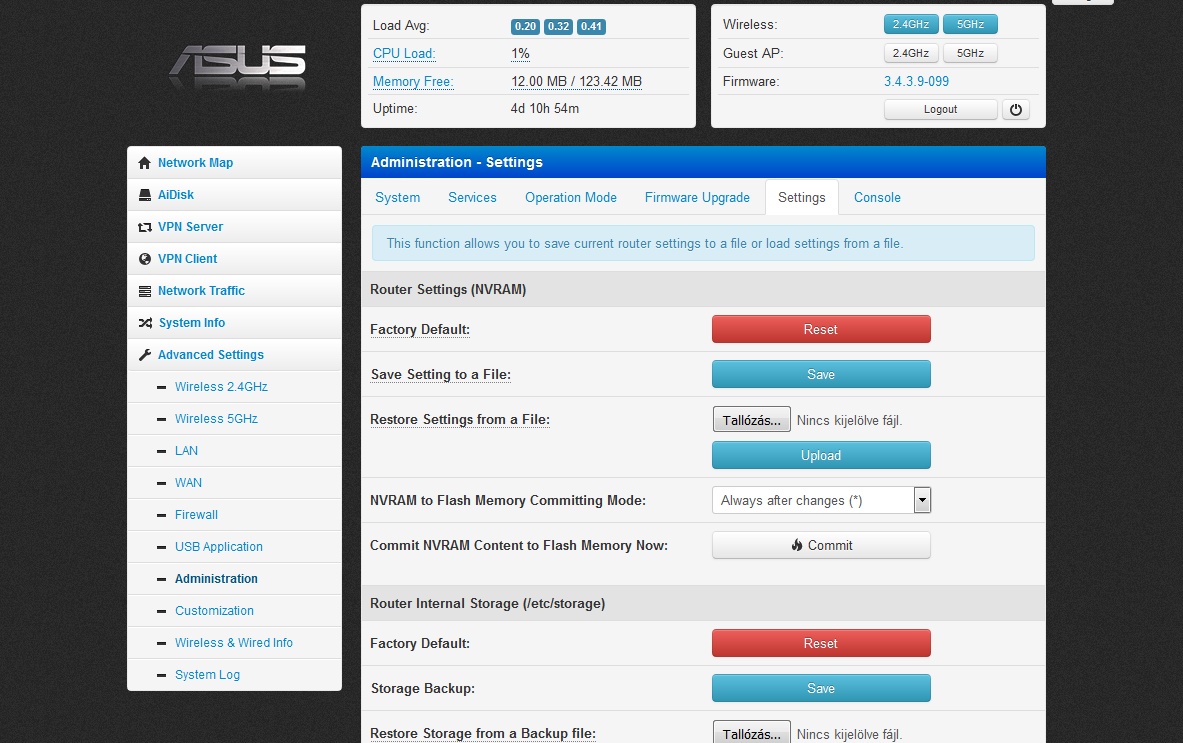

A 99-es padvanban a config mentés hová lett?
Vagy csak nekem nincs ott?

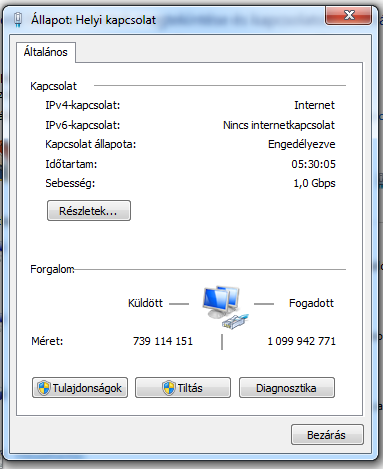

Visszatérve a linksebességhez.
Digis router hálózati átjáróként üzemel. Onnan jön fel az emeletre 33 méter CAT5e kábel, az van a jelenlegi TP-Linkbe bedugva. Ezt a TP-Linket akarom lecserélni ASUS-ra, a korábban említett típusra.Szgép - Átjáróra kötve 100Mb/s
Átjáró - Tp-Link - Szgép (feltehetően gigabitet hoz) 66MB/s
Átjáró - ASUS - Szgép 100Mb/sHol lehet a hiba? Számít az RJ-45-ösök minősége is?

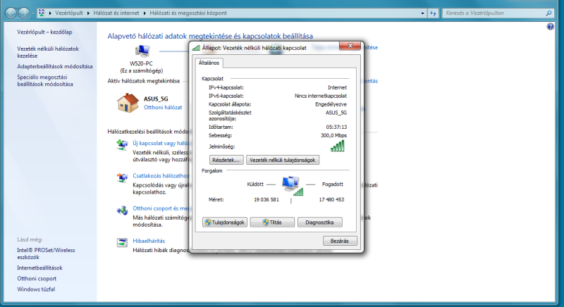

Kicsit szégyenlős lett a pluszként odahurcolt eszköztől, de azt hiszem ez is elég ahhoz, hogy AC -s eszköznek tűnjön.
Ha hibás adatra célzol, akkor rossz hírem van: speedtest kis híján meglépi a 200Mbps tempót, míg 2.4GHz -es sávra pakolva érezhetően megzuhan a tempó. Eleve ez volt gyanús a minap nekem (döglött Galaxy S2 pótlására jött a Note 4, cserénél meg mindig próbálom a telepített proggikat), aztán amikor jött a kolléga a Padavan képernyő mentéssel, ráfeküdtem a témára.
CirrMee
Gubek-Einste
#4080
Megpróbálom lekapni az asszony telefonjával...
CirrMee
Viccből csekkoltam a Galaxy Note 4 kapcsolódási értékét a B1 -es szerkezetemen, firmware a gyári (3.0.0.4.378_7220). No ez érdekes: első körben távol 468Mbps a kiírás szerint (lakás széle), 780 -ig felugrik ha közeledek, közvetlenül a router előtt 866. Akkor ez most lol kategória?

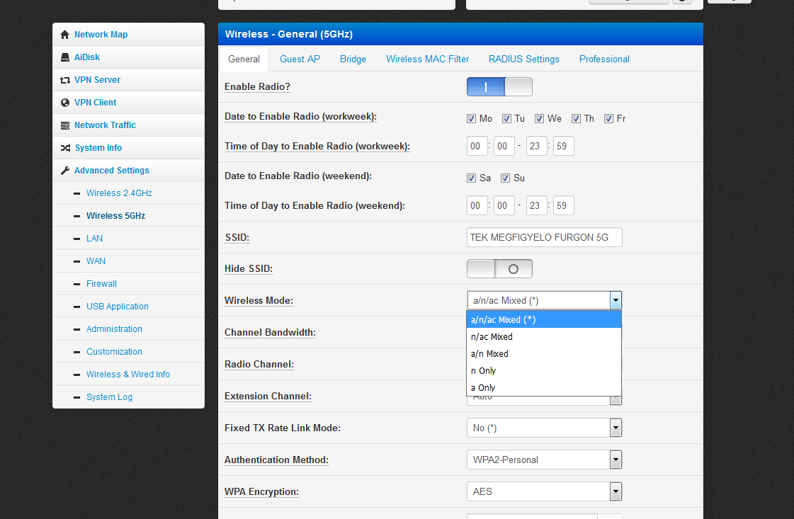

Halihó, találkoztatok e már olyannal hogy ezen a kiválló routeren a 2,4ghz rész instabil, értem úgy hogy eldobálja a hálót, a távolság nem gond, a telefon laptop tablet minden veszi vígan az asztali gép mellett az 5ghz jelet, de sajnos a desktopban csak 2.4-es kártya van. Mi lehet az oka?

Gubek-Einste
#4044
De igen van. De a távoli elérés másodlagos jelenleg.
Mivel a gyári firmware-el folyton leakad a netről, padavannal meg nem tudom használni a torrentet.
Első körben ezek valamelyikét kellene megoldani. -
