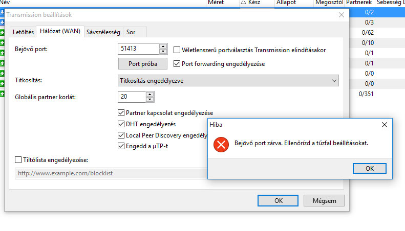

Oké, csak én eddig azt hittem - valamiért félreértettem - , hogy az Asus routeren fut a transmission. Bocs!
A NAT-olást legegyszerűbben úgy, hogy meg kell nézni, a modem milyen IP-t kap a szolgáltatótól, és ezt összehasonlítod azzal, amit pl a speedtest lát.
Ha egyezik, akkor jó, ha nem, akkor NAT-olva van, vagyis dupla hálózat, tehát nem közvetlenül éred el a netet. Kifele nincs gond, befelé van.
Tehát akkor most úgy kell portot nyitnod a TM felé, hogy ugyanúgy mint most van, kitöltöd, csak a helyi ip helyére nem a routert, hanem a médialejátszót írod. -

Sejtettem, hogy ez a baj. Akkor neked nem a routeren fut, hanem a zodiac-on a TM.
Oda kell nyitni portot, nem a 192.168.1.1-re.
Nincs NAT-olva a neted? Publikus az az IP cím? -

Jó. A böngészőbe hogy éred el a transmissiont? Mi a cím, amin működik?
havri1
Sziszifeca
#3485

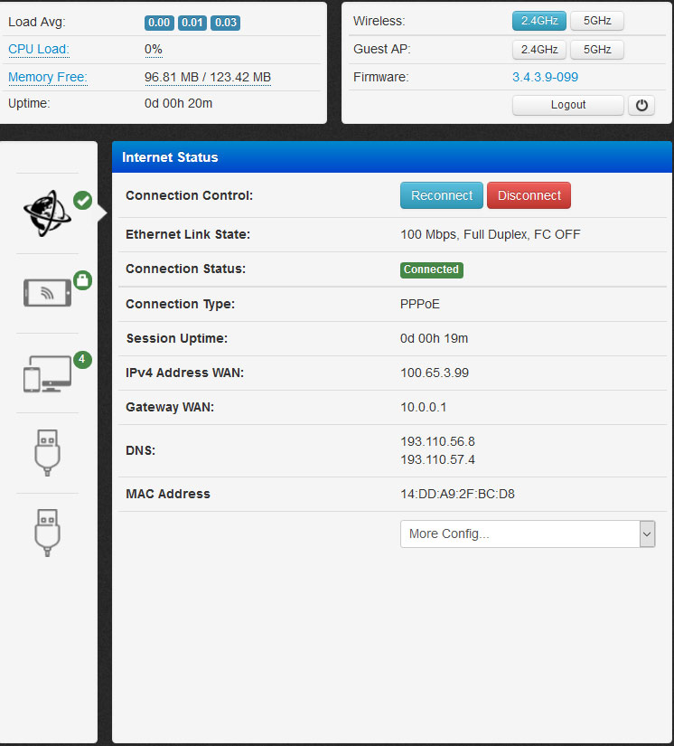

194 minek a címe? Itt valami nagyon össze van keverve.
Raspberry Pi? Mert ha ott éred el a transmissiont, akkor nem is a routeren fut a TM. -
Sziszifeca
Speedtest alapján: 94.21.94.159
Beállítottam úgy mint te, de nem jó
Volt hogy jó volt, csak újra reseteltem a routert és már nem tudom hogy volt beállítva.
Nincs semmi a router előtt.
Itt is be van állítva: Neked itt hogy van?
itt ha a web controllra megyek, akkor nem jön be a cucc, mert alapesetben http://192.168.1.1:9091-őt dob fel, de ha átírom http://192.168.1.194:9091-re, akkor jó.. Nem itt lehet valami gáz? -
havri1
Sziszifeca
#3483
havri1
Sziszifeca
#3481

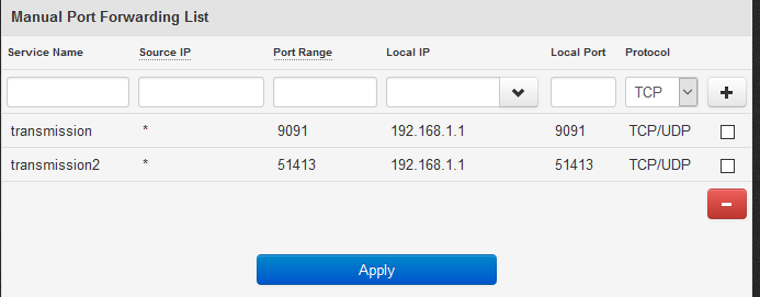

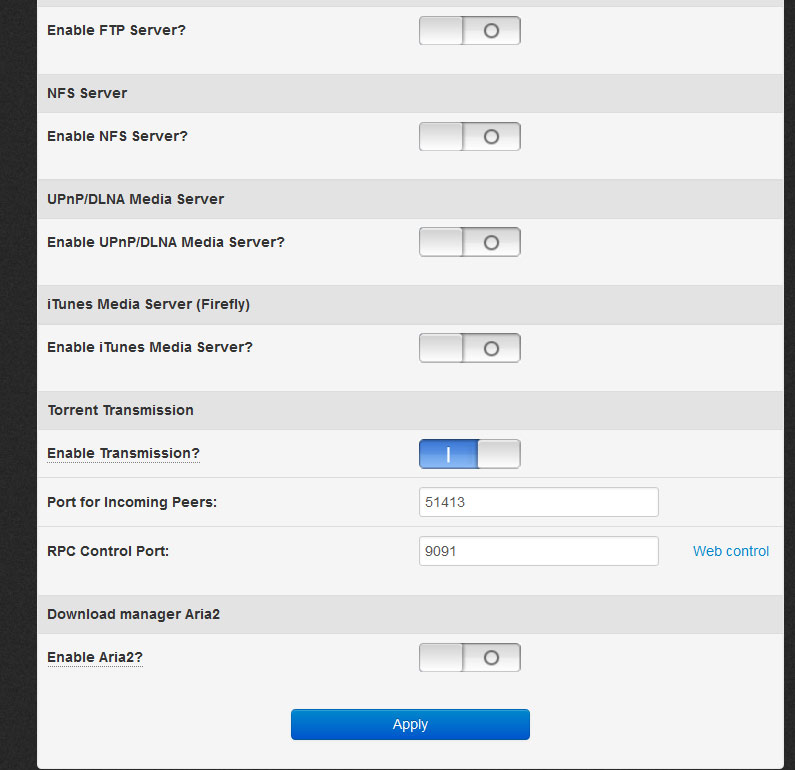

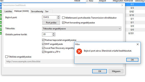

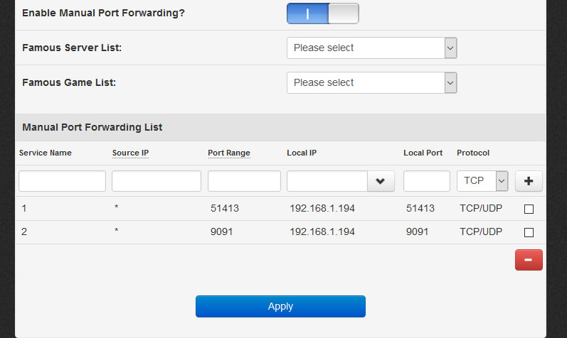

A port beállítás a képen sztem jó.
A routeren fut a transmission, így annak az ipje, meg a tm portja kell.
A weblapon meg ellenőrizni tudod, hogy a routeren nyitva van e ez a port a net felől.
Pl felmész a speedtest.net-re, ott meglátod a publikus ip-d, ezt kimásolod, beírod a weblapon, majd aportot, és ellenőrzöd. Ha zöld, akkor open, tehát nyitva van. -

Most akkor így kell beállítani?
Service name: Transmission
Source Ip: üres
Port Range: 51413
Local IP: Saját nagy gép IP-je, nem a médialejátszóé?
Local Port: üres
Protocol: BostÉs ami linket adtál, ott pedig:
Remote Address: Nagy gépem Ip-je?
Port: 51413? Bocsi ha bénázok, de nem értem igazán

És miből gondolod, h nem jó?

192.168.1.1 a router.
Adj más ipt a gépnek. -

Kérdésem, hogy a Port Forwarding-ot nem tudom beállítani (asus N56UB1), tudtok segíteni?
A
nagy gépem ip címe: 192.168.1.1
a medialejátszó Openelec Ip-je: 192.168.1.194 (és itt az Openelec alatt a Transmission beállításaiba:
Host: 127.0.0.1, és a Port: 9091)így állítottam be a routernél de nem jó!: Mit szúrok el?
Segítségeteket köszönöm!

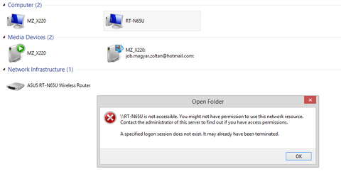

Próbáld meg Windows-ban ezt a parancsot, rendszergazdaként futtatva:
net use z: \\192.168.1.1\1.5_Rack -

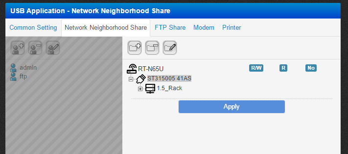

Azt láttam, de most megint elérési út után érdeklődik.
Valószínűleg nincs megosztva samba-n, ezért nem látja - szerintem - , de ezt írtam is. -

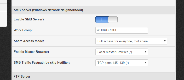

De minek szarakodsz ezzel?

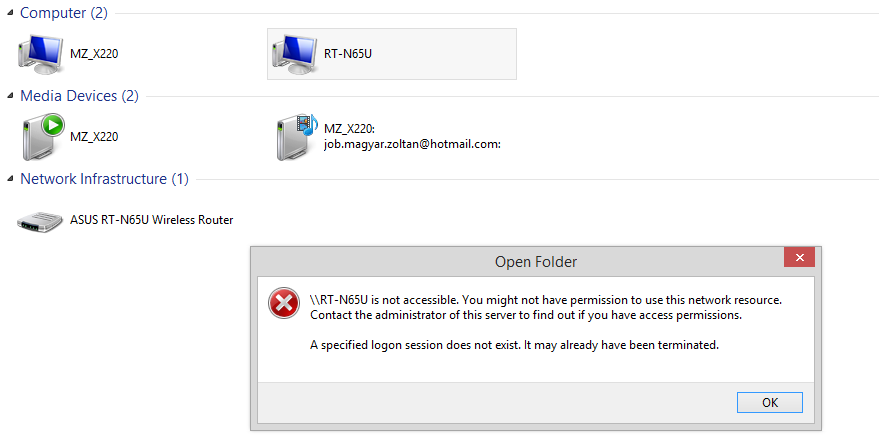

Samba megosztás, windows intézőben hálózat, megosztott meghajtóra jobb klikk, hálózati meghajtó csatolása. -
sugarforce
magyarzoltan
#3427
\\routerip\Aidisk\... akármi (vagy nemtudom mi a neve a hdd-nek a webes felületen)

yupp, mi az elérési út? mert a \\rt-n65u\1.5_Rack utvonalat nem akarja, de tuti én vagyok a hülye mert miközben ezt írom eszembe jutott hogy....valami \\mnt\xyz útvonal lesz az de pontosan mi is?

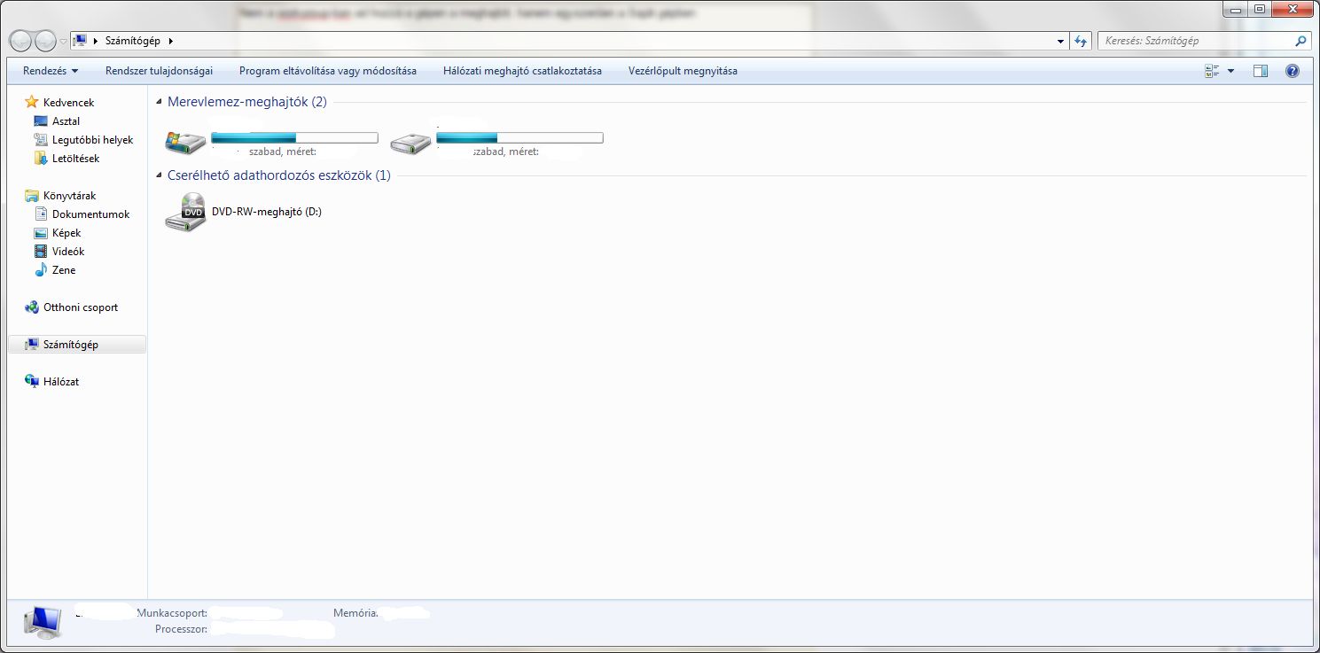

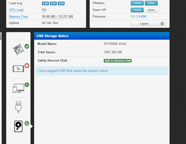

Komolyan agyérgörcsöt kapok, EXT4-re formázva, felcsatolta végre, transmission is elindul, erre minden torrent leáll read only file system hibával......na ez mi lehet?
magyarzoltan
2. képen az látható ahova dob amikor az első képen az alsó fent említett advice sorban a linkel ellátott ""renew " feliratra kattintok, nekem is fura hogy ide dob, de feltételeztem ha itt nyomok "apply"-t akkor frissít mindent és felcsatol, na mindegy, ép a költözés végén vagyok, összepakolok aztán este akkor hdd format
havri1
magyarzoltan
#3416
Szerintem ez filerendszer hiba.
Nekem pont ezt csinálta ext3-as hdd-vel, amikor átálltam padavanra gyáriról.
Gyári csak NTFS és ext3-at látta, padavan meg ext4-et.Mondjuk a második képen nem értem mit szeretnél, az a kliens státusz, semmi köze a csatolt hdd-hez.

Samba megosztás engedélyezve van?
Ugyanúgy, mint ftp, meg kell adni, mit akarsz megosztani.
Egy hátránya van, hogy csak meghajtót lehet csatolni majd win alól, mappát nem.
Gyári fw alól engedte csak a mappát is. -
magyarzoltan
Gubek-Einste
#3411
Merre? Ugyanis workgroupban eljutok a routerig, de onnan semerre tovább
nem enged belépni, hogy egyáltalán lássam a csatlakoztatott eszközöket -

Sziasztok, új vagyok itt, próbáltam elolvasni a fórumot, az 1\3-ig jutottam sok sok infót begyűjtöttem de lenne pár kérdésem:
rt65u-n a legfrissebb padavannal van a következő problémám:
az 1,5 TB-os hdd-t nem hajlandó felcsatolni miután ext3-ra formázom, előtte ntfs-ként felcsatolta, de transmission nem akarta írni, ami azért is érdekes mert egy 250-es is van rajta amit viszont simán ír NTFS-ként
a 1.5-eset látja de unmounted állapotban vana másik gondom pedig: sambaval az ftp nekem nem igazan jó ugyanis ftp-n keresztül nem tudok file-okat megnyitni, csak másolni, van lehetőség arra hogy a csatlakoztatott hdd-ket valahogy felcsatoljam hálózati meghajtóként és helyi hálózaton tudjam nyitni\ szerkeszteni rajta a file-okat? (WAN-on nem fontos)
Köszi előre is

havri1
Transmission nem az igazi még nálam.
A benne lévő 20-25 torrentet mondjuk rá tökéletesen seedeli, minden gond nélkül, 6 napig volt online.
Viszont ha adok hozzá új torrentet, amit letölt, egy idő után kifagy, leáll a TM.
Nem jövök rá, mi okozza..esetleg valakinek tipp?(#3404) mrhitoshi : köszi, ez egész jó így akkor.
