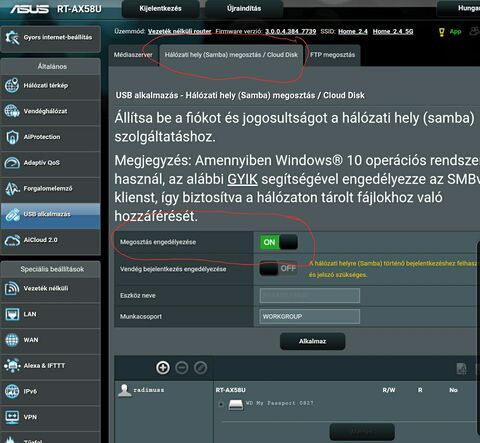

Közben megtaláltam és sikerült az FTP beállítása az AiDisk-ben kellett beállítani!
1,01 GB fájl 2,45 perc Írás, olvasás 22 másodperc Total Commanderben! Az Írás HHD-re borzastó lassú, olvasás elég a filmek nézéséhez!@libit
Használtam a keresőt korában írtam, hogy olvastam itt miképpen kell, de az nem segített csak a média megosztásban! Bár azt magától megcsinálja a router, ha konfigurálás ellőtt rádugod az USB-re a HDD-t Ő beállítja egyből média servernek! De az AiDisk-ről nem olvastam sehol, hogy igazából az FTP-hez ezt kell beállítani!
Lényeg, hogy most már elérem TC-ből, de az írás lassúsága miatt nem lesz nagy kedvenc! -
