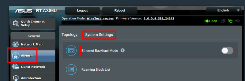

Peter Kiss
katona.jozsi #24316 üzenetére
Az itt láthatóra, ezt kellene BE állásba kapcsolni, nálam itt KI van kapcsolva.

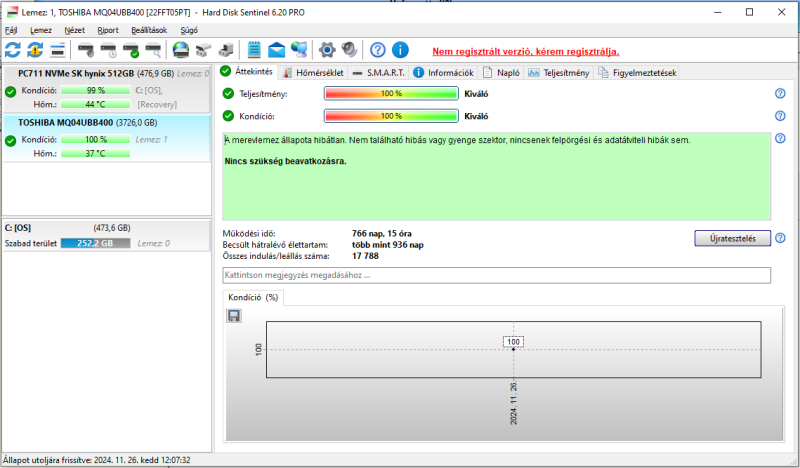

bcl
katona.jozsi #24203 üzenetére
Nincs értelme a chkdsk-nak, egy frissen formázott, üres tároló esetén. Ahogy írtam, ez logikai (nagyjából "szoftveres") hibákat javít, nem a lemezt nézi, hanem ami rajta van.
Esélyes, hogy az elektronika döglődik, vagy tényleg a lemez, csak olyan paramétere, akit nem monitoroz/jelez a smart. Mondjuk hirtelen nem tudnék ilyet mondani...😅

szerk.
most látom, irod, rossz lehet a disk, ez így akkor tárgytalan... -
kpityu2
katona.jozsi #24199 üzenetére
Küld rá a windowsos chkdsk-et.

Milyen fájlrendszer?
Azelőtt nem volt ilyen gond?
Próbálj csinálni egy sima fájlletöltést! Mennyi a jellemző letöltési sebesség? Folyamatos, vagy vannak benne beszakadások?

Raiden_
katona.jozsi #20225 üzenetére
A hatótáv problémádat ez megoldhatja AiMesh rendszerben kettő, három,
kellő számú eszköz, a sebesség az ebben az esetben marad a jelenlegi,
viszont a legjobb eredményt akkor érheted el, ha a két, három, kellő számú
routert vezetékesen is összekötöd ez az Ethernet Backhaul Mode.
Ahol nagyobb a forgalom oda tegyél egy erősebb AiMesh képes eszközt
a jelenlegi AX1800U eszközt meg beteszed Node-nak. -
