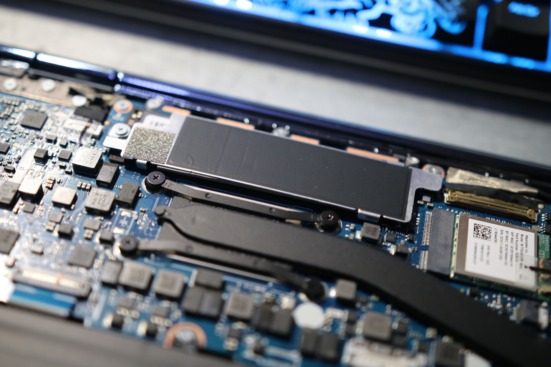

Az SSD egyik oldala teljesen sík. A gyári ASUS thermal pad-ot tettem vissza rá, ahogy volt (ahogyan az előző képen is látszik). A Samuhoz nem kaptam semmit.

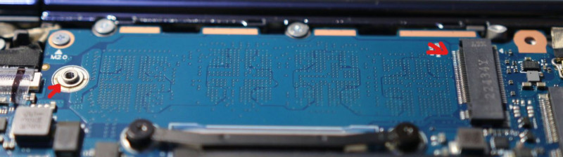

te is figyelj arra, hogy egy oldalas ssd megy a slotba. Látszik a csavar helyén, hogy majdnem egy színben van a külső karimája a nyákkal. A 2TB-seknél is figyelni kell, de a 4TB-nél még gyakoribb, hogy alul is vannak chipek, az nem fér el az ilyen alacsony profilú slotban.

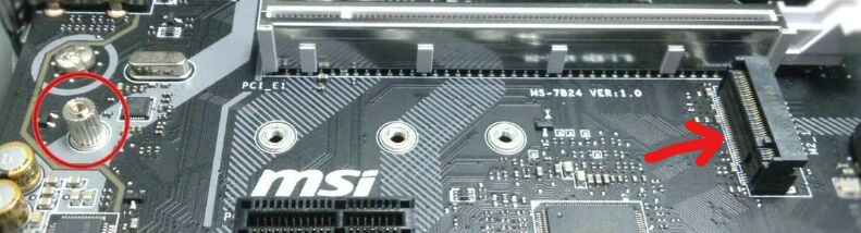

a magasabb slotnál a csatlakozó magasabban kiemelkedik. A másik oldalon a csavar helye is vagy magasabb, vagy még egy plusz magasító anya jár hozzá. Azokba fél a dupla oldalas. (például kingston nv2 2TB, samsung 990 pro 2TB - de csak példának írom, meg kel nézni akkor is, hogy nem változott e, mert van amiből többfélét is árulnak egy néven és a 4TB lehet abból is kétoldalas)Péládul ez egy magasabb slot, ami alatt is van hely. Persze ez asztali gépes kép, nem találtam jól látható laptoposból magasabbat.
Melegedés kapcsán azt tudom mondani, mint nemrég. Meg kell nézni a gyártó technikai adatait. 7-10W körül már szinte biztos, hogy túl sok és nem biztos, hogy van mód hővezető paddal elvinni a hőt az aljára vagy máshová. a kevesebb chipes, kisebb teljesítményű újabb fajták általában takarékosabbak (a qlc nem tudom kerülendő-e még mindig).

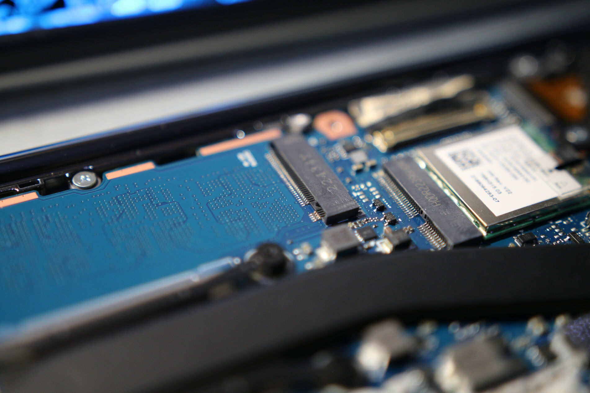

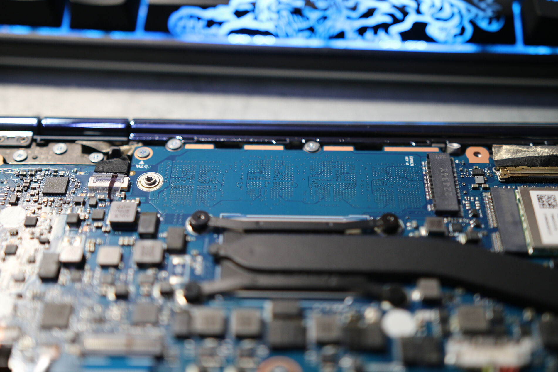

Készítettem pár képet az SSD foglalatról. Szerintem neked is ilyen:Csak egyoldalas SSD megy bele. Pl. én ilyet vettem: https://belso-ssd-meghajto.arukereso.hu/samsung/990-pro-4tb-mz-v9p4t0bw-p1002242350/

Azután már viszonylag könnyen bontható, ha az aljából ki vannak csavarva a csavarok. Műanyag gitárpengető, vagy kifejezetten erre való műanyag szerszám praktikus a sérülésmentes szétpattintgatáshoz, mert kapaszkodik műanyag körmökkel is az alja valsz.Középen ott van az ssd, úgy már simán átcserélhető. Arra viszont vigyázni kell laptopoknál, pláne ilyen vékonyaknál, hogy nagy fogyasztású ssd-k melegednek is nagyon és nincs hőtőborda. Hővezető gap pad van legfeljebb, amivel az aljához vezet némi hőt. Szóval érdemes utánanézni, hogy mennyit fogyaszt az ssd, a gyártónál vagy más IT oldalakon lehet leírják (techpowerup-nak van ssd adatbázisa például).
Elég nagy különbségek vannak, pláne a nagy teljesítményű ssdk közt van ami elég kazán tud lenni.Plusz arra is figyelni kell, hogy egy vagy két oldalas az ssd. Nem minden vékony laptopban lehet két oldalast, mert annyira alacsonyan van a slot, hogy alul nem lehet chip rajta.
