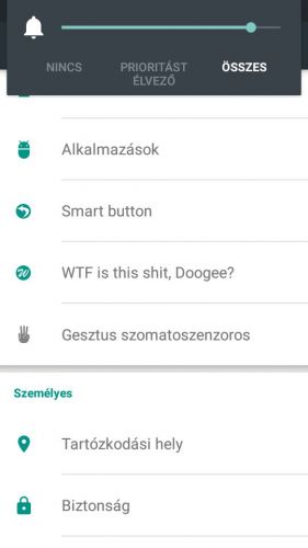

Nos akkor lássuk. Pár apróság, minek néz elébe, aki 5.0-val játszik.
-root nincs jelenleg, csak a Samsungokra, abból sem mindre
-insecured kernel többé nem létezik
.az EGÉSZ fájlrendszer SELinux védett
-az apk fájlokhoz egyedi apktool kell, csak a legfrissebb verzió támogatottHogy példával bemutassam, ami eddig volt, az így néz ki, mint megoldás, ha pl. a Settings.apk szövegeit cserélnénk.
Adott:
system.img - ext4 lemezkép
apktool RC4
ext2simg bináris
make_ext4fs bináris
simg2img bináris
signapk fájlokRégi módszer:
simg2img system.img sys.raw //szétcsomagoljuk a system.img-t
mkdir mnt //mnt könyvtár a csatolási pontnak
sudo mount -t ext4 sys.raw mnt //csatoljuk a lemezképet
mk workdir //munkakönyvtár az apktool-nak
cp mnt/priv-app/Settings.apk workdir //a kiválasztott csomag másolása szerkesztésre
apktool if mnt/framework/framework-res.apk //az apktool felkészítése a kicsomagolásra, szimbólumtáblák kibontása
cd workdir //belépés a munkakönyvtárba
apktool d -s Settings.apk //apk kibontása
gedit Settings/res/values-hu/strings.xml //szöveg átírása
apktool b Settings //apk felépítése
sigsystem.sh /Settings/dist/Settings.apk /Settings/dist/Settings.apk //apk aláírása
sudo cp /Settings/dist/Settings.apk ../mnt/priv-app //apk helyére másolása
cd .. //visszalépés a főkönyvtárba
sudo make_ext4fs -s -l 900M -a system system_new2.img mnt/ //a mount point tartalmának visszacsomagolása egy új lemezképbeEz jó volt a 4.4-ig...Nézzétek meg, majd felejtsétek el!
Az új játékszerek ugyanis csak így fognak menni:
sudo mount -t -o loop ext4 sys.raw mnt //csatoljuk a lemezképet
cp mnt/priv-app/Settings/Settings.apk workdir //a kiválasztott csomag másolása szerkesztésre
apktool if mnt/framework/framework-res.apk //az apktool felkészítése a kicsomagolásra, szimbólumtáblák kibontása, a mediatek-res.apk átkerül a mediatek-res almappába
sudo cp /Settings/dist/Settings.apk ../mnt/priv-app/Settings/ //apk helyére másolása
cd mnt/priv-app/Settings/Itt most álljunk meg! Minek léptünk ide? Nézzük meg a fájlunk jogait!
ls -l
-rw-r--r-- 1 root root 15076502 márc 9 02:34 Settings.apk
Jó ez nekünk? Hát persze. Miért ne lenne jó?! Hát persze, hogy nem jó!
Helyesen:
-rw-r--r--. 1 root root 15076502 márc 9 02:34 Settings.apk
Mi az a pont ott ugye... SELinux jogok vannak a fájlokon... Mindegyiken...
Elméletileg make_ext4fs ezeket is vissza tudja tenni, így:
sudo make_ext4fs -S ./file_context -l 900M -a system system_new2.img mnt/
Elméletileg... Gyakorlatilag ehhez kell a file_context fájl a ramdisk alól, amihez ki kell bontani a boot.img-t is. Gyakorlatilag pedig a folyamat nem szokott sikerülni... Hagyjuk ezt békén!
Visszatérve a Settings.apk-ra... Hogyan lesz ott pont is?
Nézzünk egy ilyet:
ls -Z
u:object_r:system_file:s0 Settings.apkÍgy kéne kinézzen... helyette nekünk...
ls -Z
