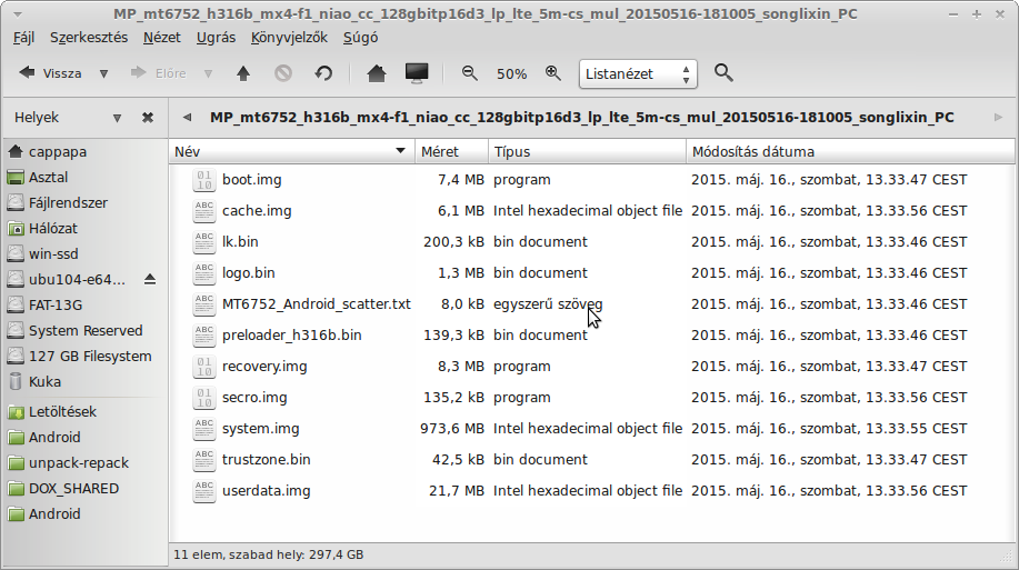

./simg2img -> azt kaptuk, amit vártunk.
simg2img system.img system.raw.img -> nem azt kaptad, amit vártál.
Nem hiányzik neked a második sorból valami?
Talán ha így próbálnád (figyeld az első két karaktert!):
./simg2img system.img system.raw.img -
Töltsd le ezt a simg2img-t.
Hagyd a helyén, a Letöltések (vagy Download) könyvtárban.
Nyiss egy terminált.
cd Letöltések
chmod +x simg2img
./simg2img
Erre ezt kellene adnia.
Usage: simg2img <sparse_image_files> <raw_image_file>Frissen próbálva, 3 perce.

Hát, lehet, hogy be kellene lépni a simg2img könyvtárba, lehet, hogy ott lesz a bináris...
Visszakerestem:
Letrehoztam home/mr_y - ban a simg2img elnevezesu mappat, ebbe beletettem a letoltott simg2img nevu fajlt. Terminalbol megcimeztem, adtsm neki futtato jogot. Ellenoriztem, megkapta, hibauzenet nem volt. Ezutan beirtam;
./simg2img /home/mr_y/Desktop/Y100x/Bootimg/tmp/bootimg.img /home/mr_y/Desktop/Y100x/Bootimg/tmp/bootimg.raw.img
bash: ./simg2img: No such file or directory

En most pont egy boot.img kinyitasara kerdeztem ra.
boot és recovery kibontásakhm...
Innen indultunk:
"ISO, IMG, stb képfájlok kicsomagolása és becsomagolása. Nem baj, ha telepíteni nem tud, az nem érdekel.
Azon személyek közületek, aki Linux rendszeren mókol, mit használtok erre a célra?"
Ehhez képest ezt írod: "En most pont egy boot.img kinyitasara kerdeztem ra."Most system-et, vagy boot-ot akarsz kinytni/csatolni?

Kepperv85 kérdéseire érdemes válaszolni.
A "hogyan?" kérdésre sekélyes válasz, hogy "úgy, ahogy mondtad".
Erre egy picit jobb válasz pl. ilyen:bemásoltam a /home/mr-x/simg2img könyvtárva a binárist.
adtam nekifuttatási jogot így:
chmod +x simg2img
Hibaüzenet nem volt.Utána kiadtam ezt a parancsot:
./simg2img /home/mr-x/kutyafule/system.img /home/mr-x/kutyafule/system.raw.img
Volt/nem volt hibaüzenet. Ha volt, annak a pontos bemásolása.
Ellenőriztem, hogy van-e ilyen fájl:
ls /home/mr-x/kutyafule/Eztán így próbáltam csatolni az elkészült img-t:
létrehoztam egy könyvtárat, ahova csatolni fogom az img-t
sudo mkdir /mnt/andro-system
(ha van, akkor megadom neki a jelszót)
sudo mount -t auto -o loop /home/mr-x/kutyafule/system.raw.img /mnt/andro-system
Van/volt/nincs hibaüzenet, ha van/volt, akkor pontosan mi, pl:
cappapa@cappapa-Latitude-E6410 ~ $ sudo mount -t auto -o loop /home/mr-x/kutyafule/system.raw.img /mnt/andro-system
[sudo] password for cappapa:
/home/mr-x/kutyafule/system.raw.img: No such file or directory
cappapa@cappapa-Latitude-E6410 ~ $Adj időt magadnak, hogy megismerd, mit csinálsz.
A hibaüzenetek pedig igen fontosak. Nekem is segítettek itt a fórumon, hogy eligazodjak közöttük (többek közt és nem mellesleg a csontvázfejű topikgazda) -
