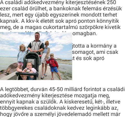

lordjancso
Megpróbáltam a setBounds-ban úgy beállítani, ahogy szeretném, de nem jártam sikerrel.
Egy jóval nagyobb képet használtam, mint a kijelzőm mérete.
A setBounds-ot így állítottam be: urlDrawable.setBounds(0, 0, 100, 100);
Ebben az esetben a képnek 100x100-asnak kellene lennie. A Drawable object mérete valóban 100x100 méretű, viszont a képet átméretezés nélkül rakja bele, így a kép kilóg a konténerből.
Remélem érthetően fogalmaztam.
Hogyan tudnám ténylegesen a képet méretezni? -
lordjancso
És még egy kérdésem lenne, mert erre sem találok semmi értelmes megoldást...
Hogyan tudnám az így megjelenő képek szélességét százalékos formában megadni? Az a baj, hogy így a kép különböző méretű kijelzőkön különböző méretben jelenik meg.
ImageView-nál meg lehet adni százalékos méretezést, de ugye most egy TextView-ban vagyunk. -
lordjancso
SIkerült megoldani ezzel a megoldással, a kép már letöltődik, viszont rácsúszik a szövegre.
Úgy viselkedik, mintha nem tudná értelmezni a szélesség-magasság paramétereit a képnek.
Pedig a bekeztések külön paragrafusban vannak (<p></p> tag a html-ben) és a kép és igy külön bekezdés..
Erre nincs véletlenül valami ötleted?Egyébként ez lenne a legjobb módszer html tartalom megjelenítésére az alkalmazásban, vagy használjak WebView-t? Úgy tudom 2.x androidon nem lehet átlátszóra állítani a WebView-t és az problémás lehet a számomra. Plusz úgy gondolom, a betűméret, betűtípus sem lenne tökéletesen megegyező a WebView-ban és az alkalmazás többi részén.
