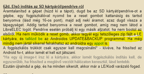

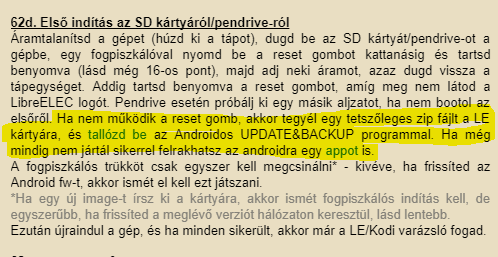

Írd ki a leírtak szerint az SD kártyát. Mivel Mecool géped van erről az oldalról leszedheted mellé az LE indításához szükséges dtb.img és a remote.conf fájlokat amiket másolj fel illetve írd felül a már kártyán lévő fájlokat. Hozz létre egy üres .zip fájlt. Android alól megadod ezt mint update file-t. A box újraindul és elő indításnál elkészíti a sd kártyádat amiről már ha az sd kártyát bent hagyod akkor az LE fog elindulni ha kiveszed akkor az érintetten Android. (menüből is választhatók a rendszerek kártya kivétel nélkül csak így elsőre jobban értelmezhető amit írtam)
Később ha tetszik a rendszer és nem akarsz droidot használni ,mert te mondjuk csak média lejátszásra akarod majd használni akkor van értelme nand-ra írni a rendszert. Így az android helyére írod a kártyáról az LE-t. Nem kell bele SD kártya és általában nagyon jótékony hatással van a rendszer sebességére( a nand sebessége 100MB/s fölött van az SD-k ügye ezt nem nagyon tudják elérni már csak a boxokba helyezett kártyaolvasó sebessége miatt sem még jó kártyákkal is 20MB/s körül vannak).
Ha gond lenne visszarakható a gyári driod is de akkor már flash-elni kell kábellel. -
