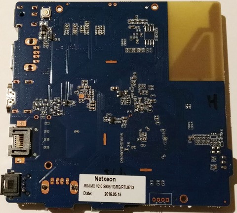

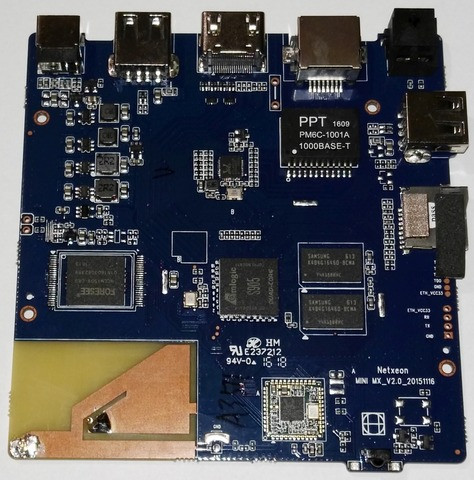

Én Sajnos(de lehet hogy jobb így) MiniMX V2.0 verziót kaptam ebben NINCS 5GHz WiFi viszont a 2,4Ghz az kicsit jobb 150.Mbps -el kapcsolódik nem csak 65.Mbps mint a V1.0
be is kukkantottam(szokásomhoz híven) azért lehetne kicsit szebben is össze rakva! elég gányolósak a forrasztások főleg a Wifi antenna résznél
