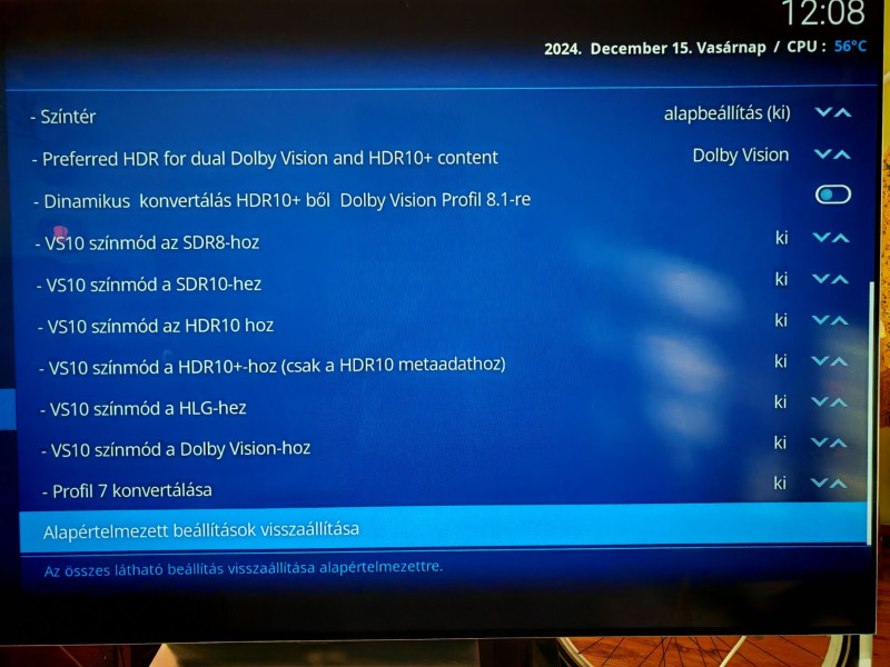

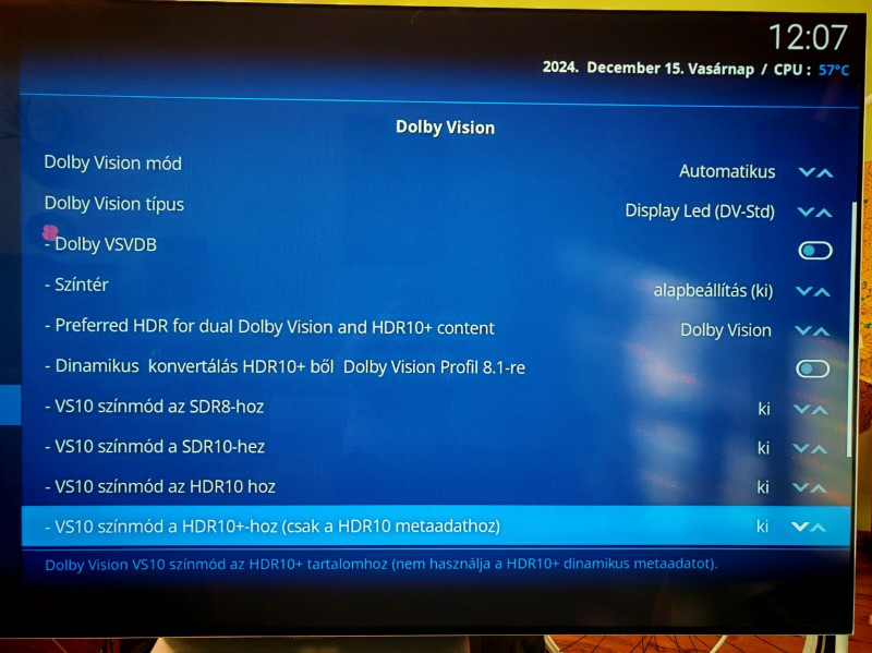

#104903 gyűrű: pl. a LG tévéknél a hdr10+ nem támogatott, azt tudja DV.re
Eddigi Panasonic TV-m tudott mindent, ezért nem foglalkoztam a VS10 beállításokkal, de cseréltem egy nagyobb LG tv-re, és van pár csak HDR10+-os filmem.
A képen látható beállításoknál mit kell állítanom, hogy csak a HDR10+ DoVi-ban jelenjen meg, de a többi meg érintetlenül maradjon? OSD menüből kell ezek után állítanom valamit?#105003 blakey : Köszi, akkor felrakom.
