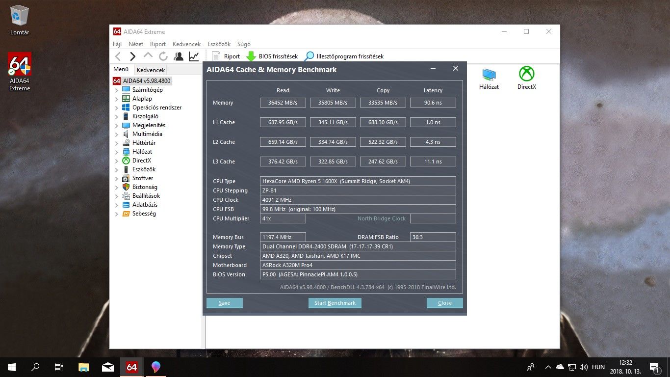

ez nem memoriateszt, hanem sebessegmeres.
en inkabb erre gondoltam, de ha mar Aida, akkor ahogy FeriBoy mondja. -

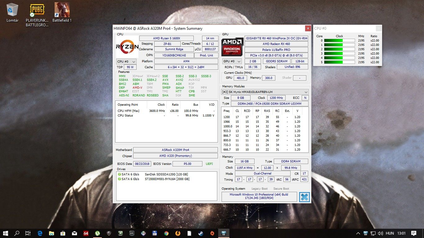

ha a hwinfo inditasa es a kep keszitese kozott volt valami terheles a masinan, akkor a homerseklet teljesen jo.
a tdie -t kell nezni, 40.8 fok.
fesz 1.4 max, de az is vallalhato, felteve, hogy auton van minden ezzel kapcsolatos beallitas. Ki kellene tesztelni, 1.35V korul menni kellene a 3.8 -nak, de lehet kevesebbel is beeri a kocka.
ha nem volt terheles, akkor leszel szives jatszani valamivel mikozben fut a hwinfo)

idleben ugy 30-40 kozott, ha csak par mp-re ugrik meg, az normalis, hatterben csinal valamit a windows, turbo meg az xfr megtolja picit, es maris 50 felett van.
ha idle folyamatosan ennyi, az mar mas tortenet, vagy fut valami a hatterben, ami terheli a procit -- processzorhasznalat mit mutat ? -- vagy rosszul van felrakva a huto.
Esetleg valami elavult progival nezed; a legujabb hwinforol csinalj egy screenshotot, aztan majd megszakertjuk -- vagy csak bologatunk, hogy ez ilyen.
