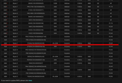

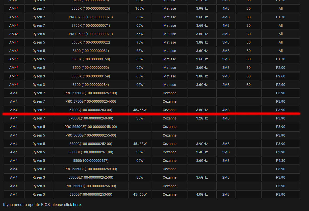

Apróról egy B450-es lap tökéletes alá. Nekem is egy Giga B450I van egy 4650G társaságában. Ez kb egy szinten van az 5600G-vel vagy egy picit alatta.
Nekem 2x8Gb 3600Mhz CL16-os crucial memória van mellette, jelenleg 3800-on megy de még lehet tudok menni feljebb is. APU meghálálja.
A dirt 2.0 nekem is megvan, este megnézem hogy bír el vele, igaz nekem csak 1600x900-as a monitorom. -
TeeBee73
Gyöször #9185 üzenetére
Kellene néhány info:
-Milyen felbontás/frissítés?
-Tápegység?Addig is szvsz.:
-Az RX 580 "enyhén" overkill egy AM3-as procihoz, sokat hagy benne. (R9 390-et hajtottam a 4GHz-re húzott x4 955BE mellett, így is maradt a VGA-ban.)
-a DIRT 1-el biztosan elboldogul egy Vega iGP, a második részt nem ismerem, de FHD/60FPS-re, Medium beállításokkal talán elég. (A Forza 4-et, 2560*1080/közepes beállításokkal szépen viszi az 5600G is.)
-B450-es deszkát ki lehet fogni a HA-n, ~20-25e körül, de ha nem tervezet OC-t, egy 320-as is elboldogul az 5700G-vel, és a gyári hűtő is elég lesz rá, igaz, nem a leghalkabb.. (Durván el vannak szállva a lapok árai, tény és való, árcsökkenésre ne nagyon számíts.)
-RAM-ból ha lehet, ~3600/CL16-os kit alá ne add, az iGP meghálálja.
