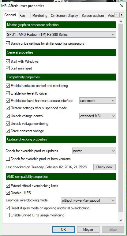

Valahogy meg lehet oldani AB-ben, hogy túl lehessen menni a 100mV-n? Úgy 110 körül elég lenne. Csak, hogy elmehessek 1,35-ig. 100mV-vel 1,336-nál tetőzik, jelenleg.
Trixx-el el lehet menni 200mV-ig, de ott viszont a reset nem 1 kattintásos mint AB-ben. Csak ezért érdekelne..
Érdekes, 1140-en megindul a GPU.. elég szépen, de ehhez már kell neki 1,36V fesz..
amit azért kicsit sokallok már.

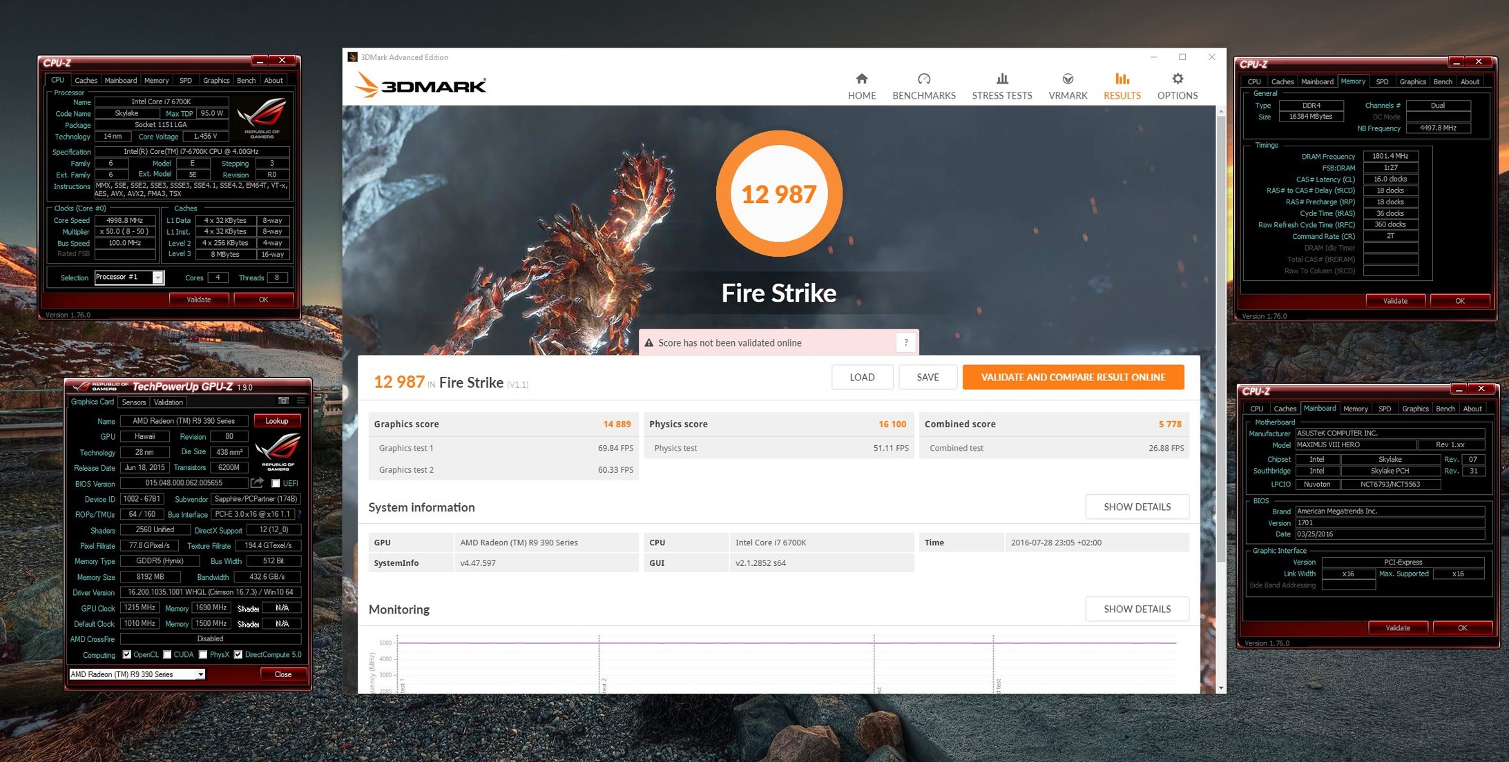

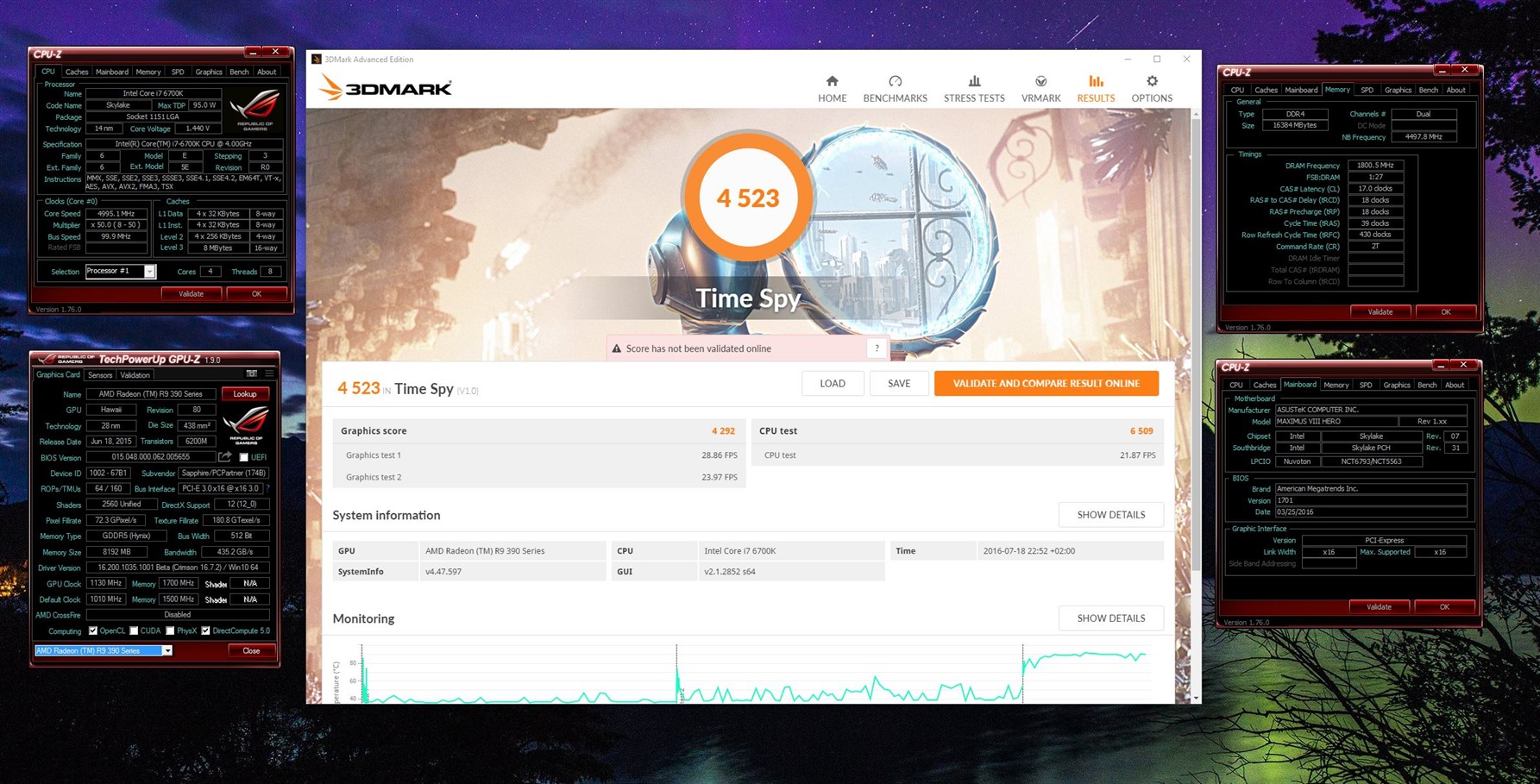

Hunork #38635 üzenetére
Az enyémen azért van OC, de ez a max, többet nem tudok kisajtolni belőle.. Az 1090MHz-hez is kell 81mV, de odaadom neki, mert számít, elég sokat.
képen is látszik.
Megcsináltam előtte 1090MHz-vel is, ott ennyi lett:
Mennyi Nálad a NonOC órajel? Mert így közel azonos a graph, score.
A CPU rengeteget számít. Nem számítottam ekkora különbségre a 6600K-hoz képest.
