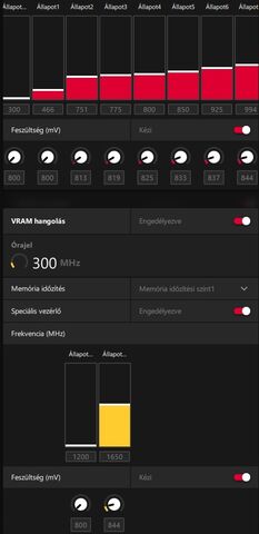

Itt van egy Undervolt/underclock beállítás az én 470 kártyámról. Irányadónak jó lehet:
Az igazi hatáshoz fontos, hogy a GPU maximális feszültsége se legyen nagyobb a VRAM maximális feszültségéhez képest, mert ezek a kártyák valójában csak 1 feszültséget tudnak beállítani ezért a valós feszültség mindig a kettő közül a magasabbat állítja elő.
Magyarul: ha csak a VRAM-ra teszel 844mV-t, de a GPU-t a gyári 1150mV-on hagyod, akkor sajna a VRAM os 1150mV-t fog kapni. Úgyhogy a VRAM UV-hez (undervolt) a GPU-t is ugyan úgy UV-zni kell.
800-844mV-on pedig lópikulát eszik egy ilyen kártya. Így nyugodtan használhatod míg meg nem jön a pad. -
